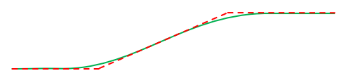

Pour moi c'est la souplesse du contreplaqué (10 mm) qui donne la forme adéquate, il ne faut surtout pas le couper à la transition. J'utilise de la voie Fleischmann Profi donc ballastée et celle-ci épouse parfaitement le profil du contreplaqué.
