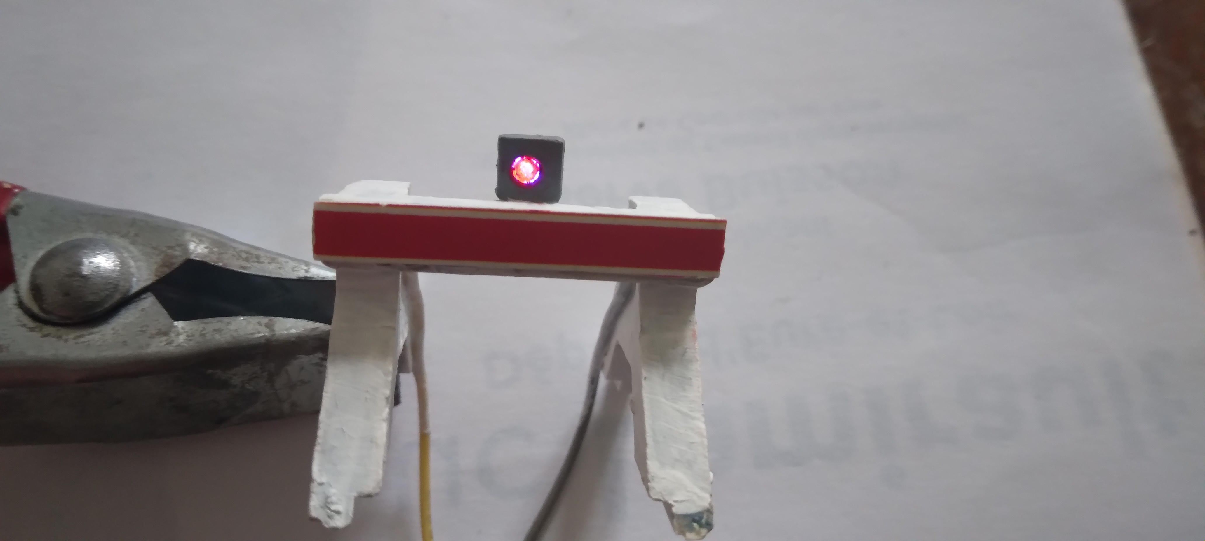

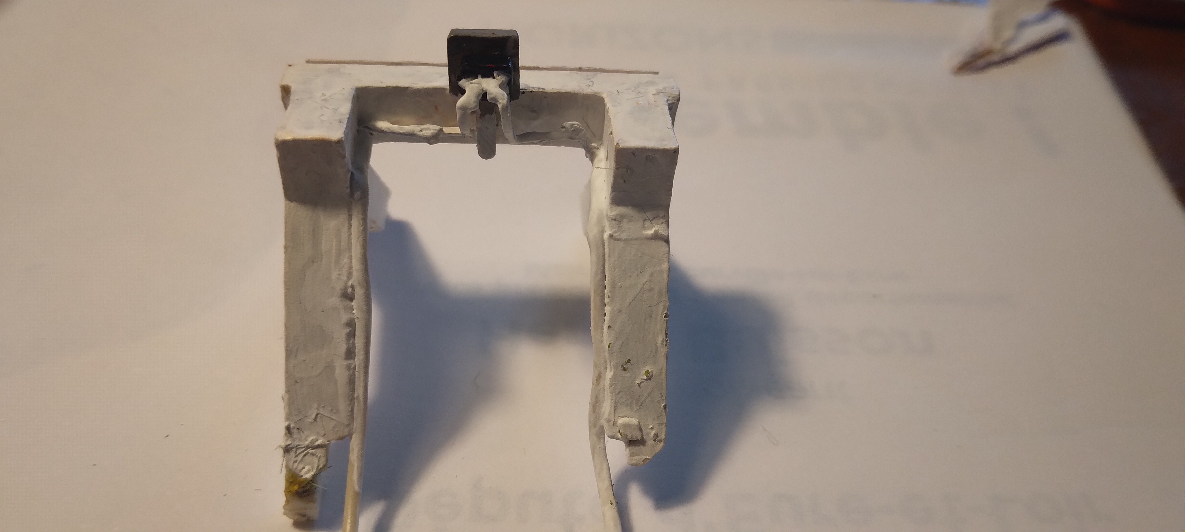

Je viens d'acheter des Leds " ultra violette" de 2 mm, la couleur étant bleue, j'ai rajouté une couche de rouge avec un feutre indélébile qui à l'avantage de ne pas obturer la luminosité, vu la taille de la Led je n'ai mis qu'une résistance de 330 ohms, corp peint en noir et câbles en blanc pour plus de discrétion, le branchement se fera sous le plateau.
Le support est un morceau de carte plastique.

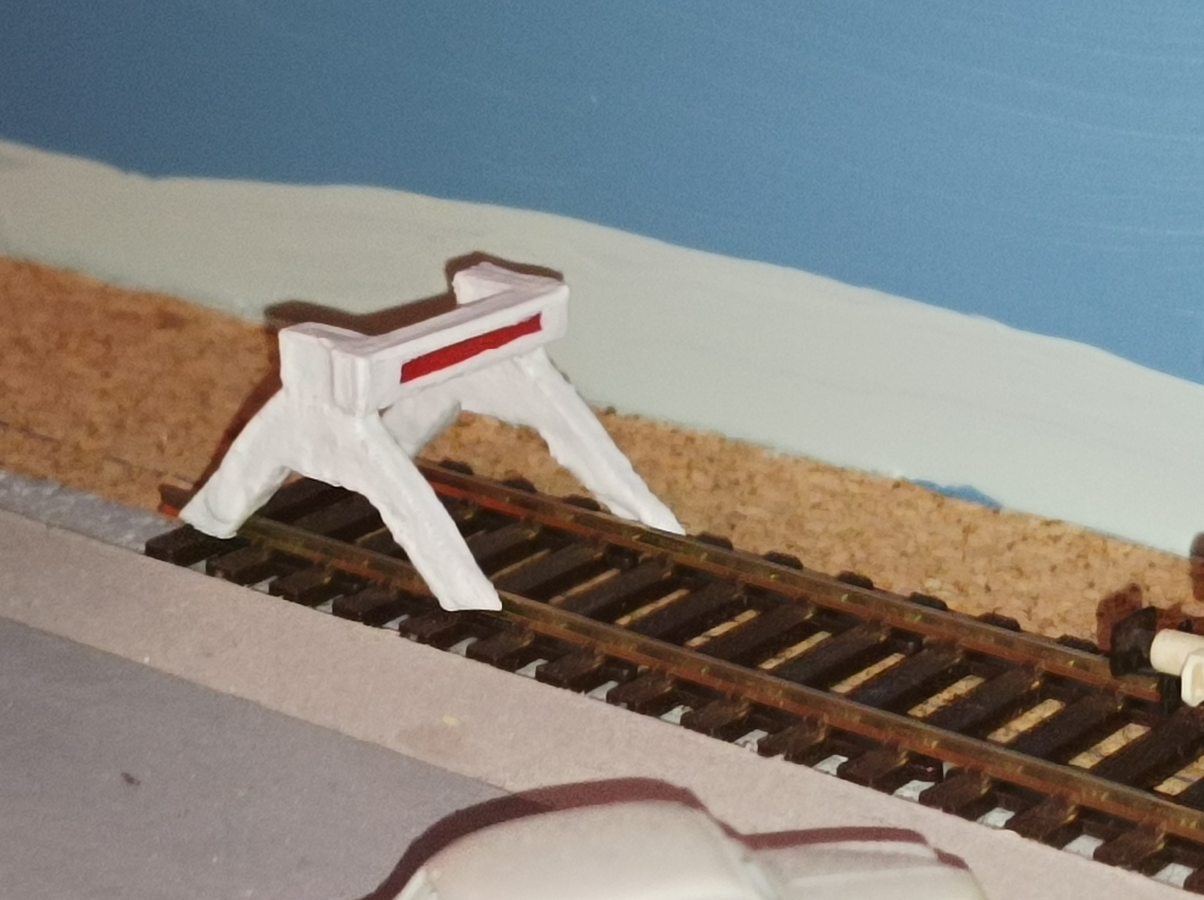

J'avais acheté des feux de heurtoir de chez Lapierre-Modélisme à 6€ (pour l'instant ils n'ont plus que des rouges). Les fils électriques sont très fins voilà le rendu :
Il n'empêche que votre heurtoir est superbe!

Merci les vôtres aussi, mon but est le bricolage avec peu de moyens, je prendrai des photos d'un vrai il y en à un à la gare de la ville où j'habite cela donnera des idées aux autres membres et modélistes.

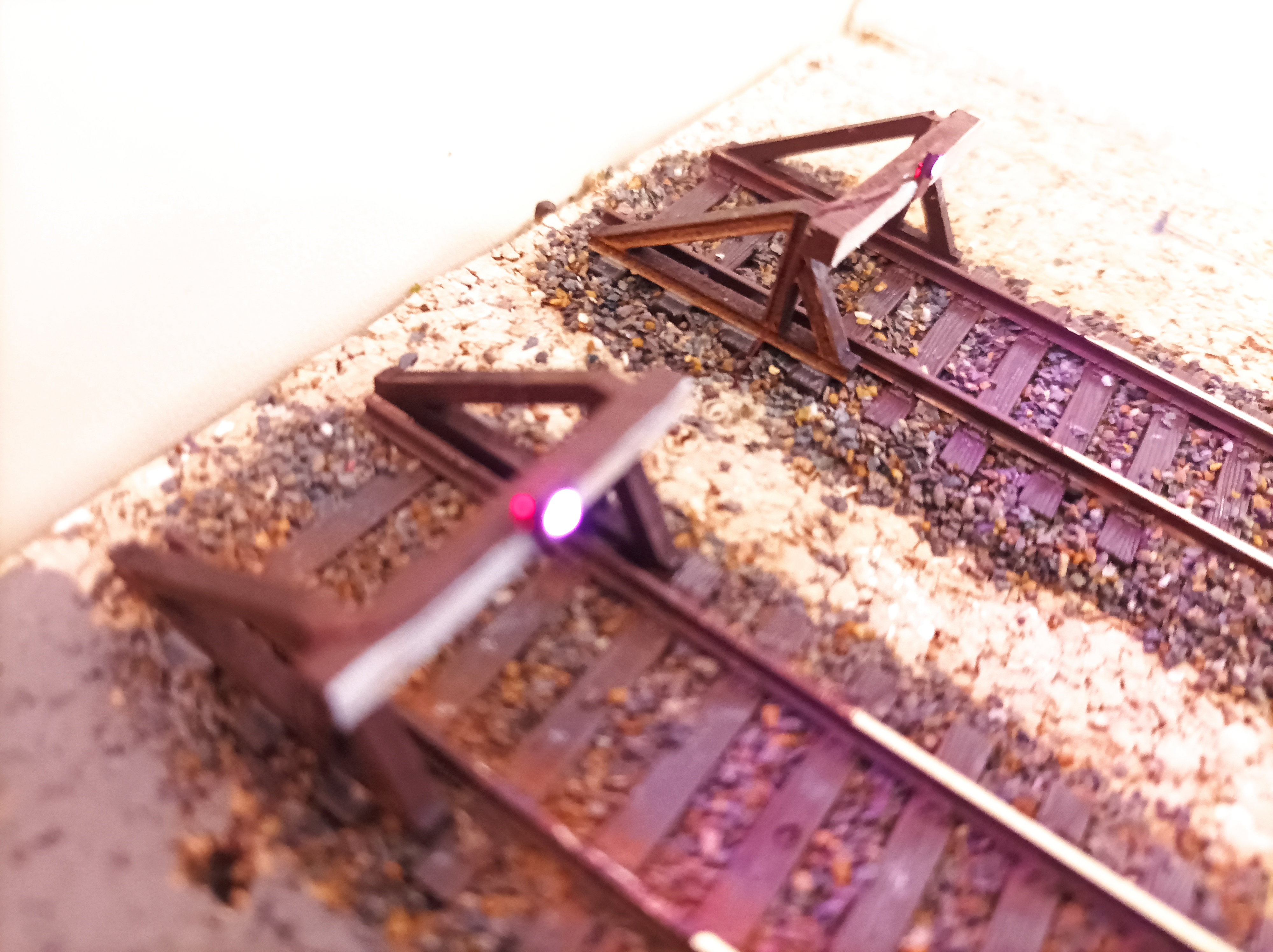

Mes heurtoirs sont des anciens Jouef repeints et ajout d'une bande rouge de mon stock

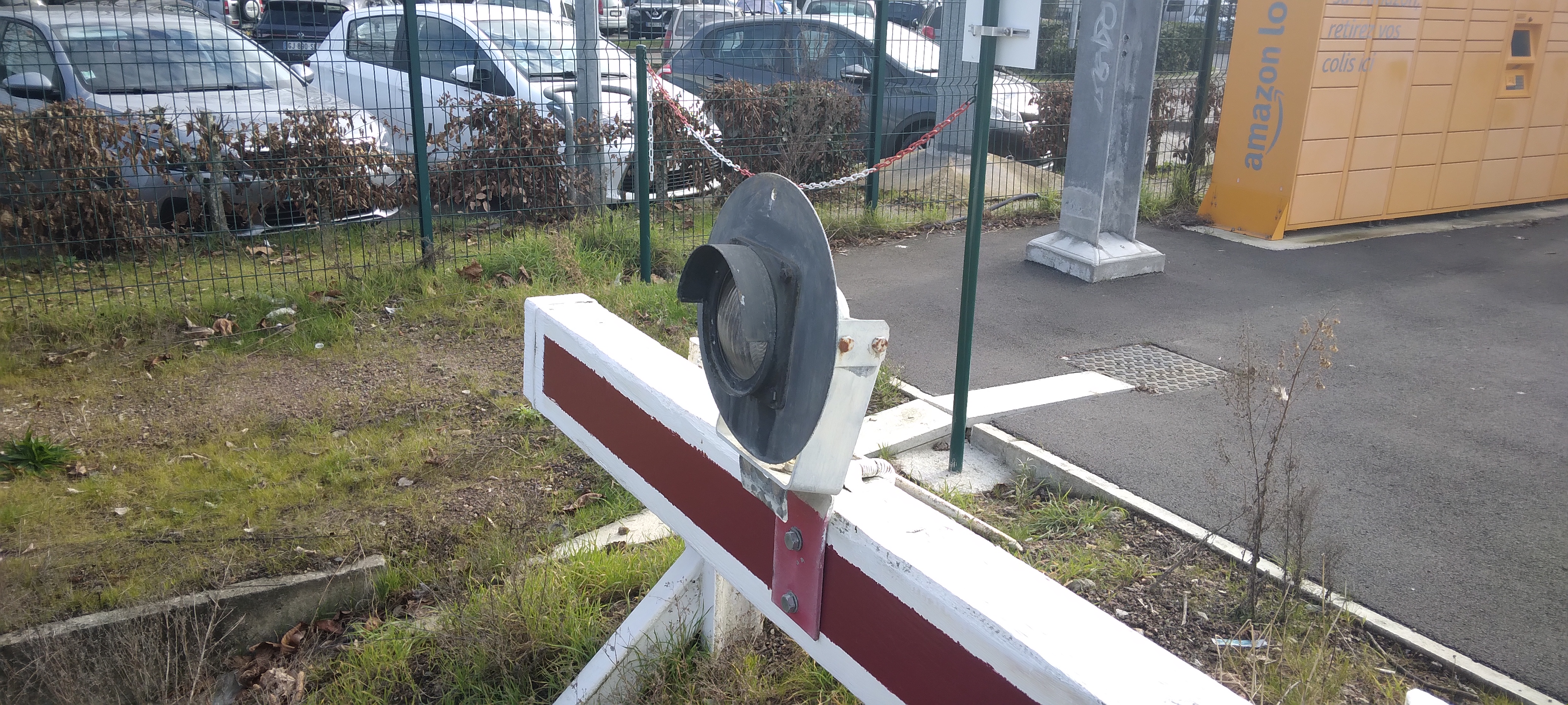

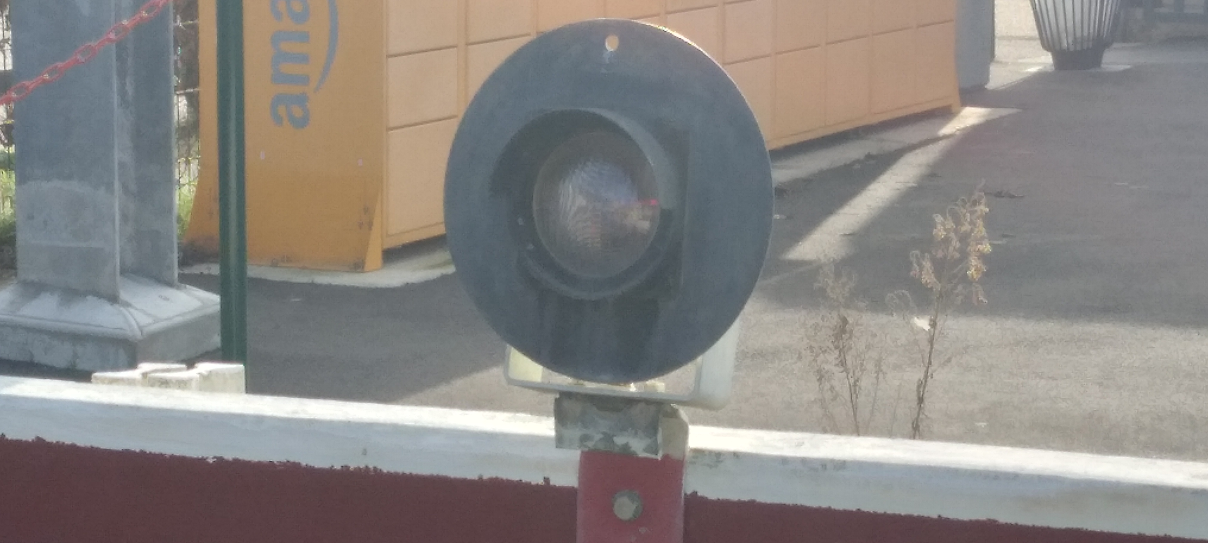

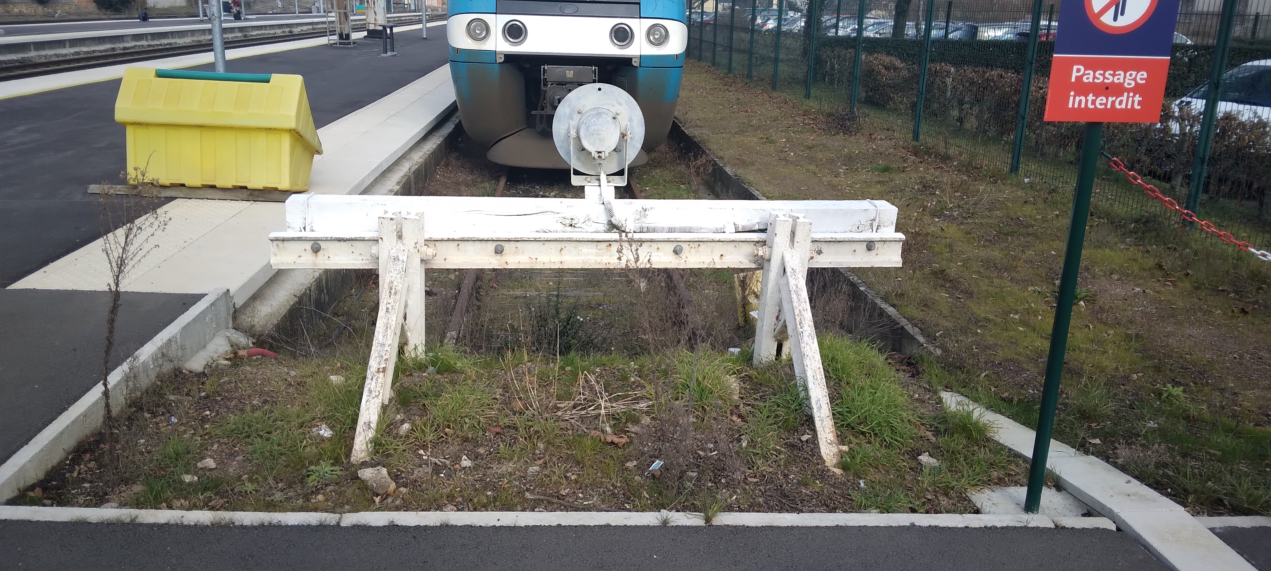

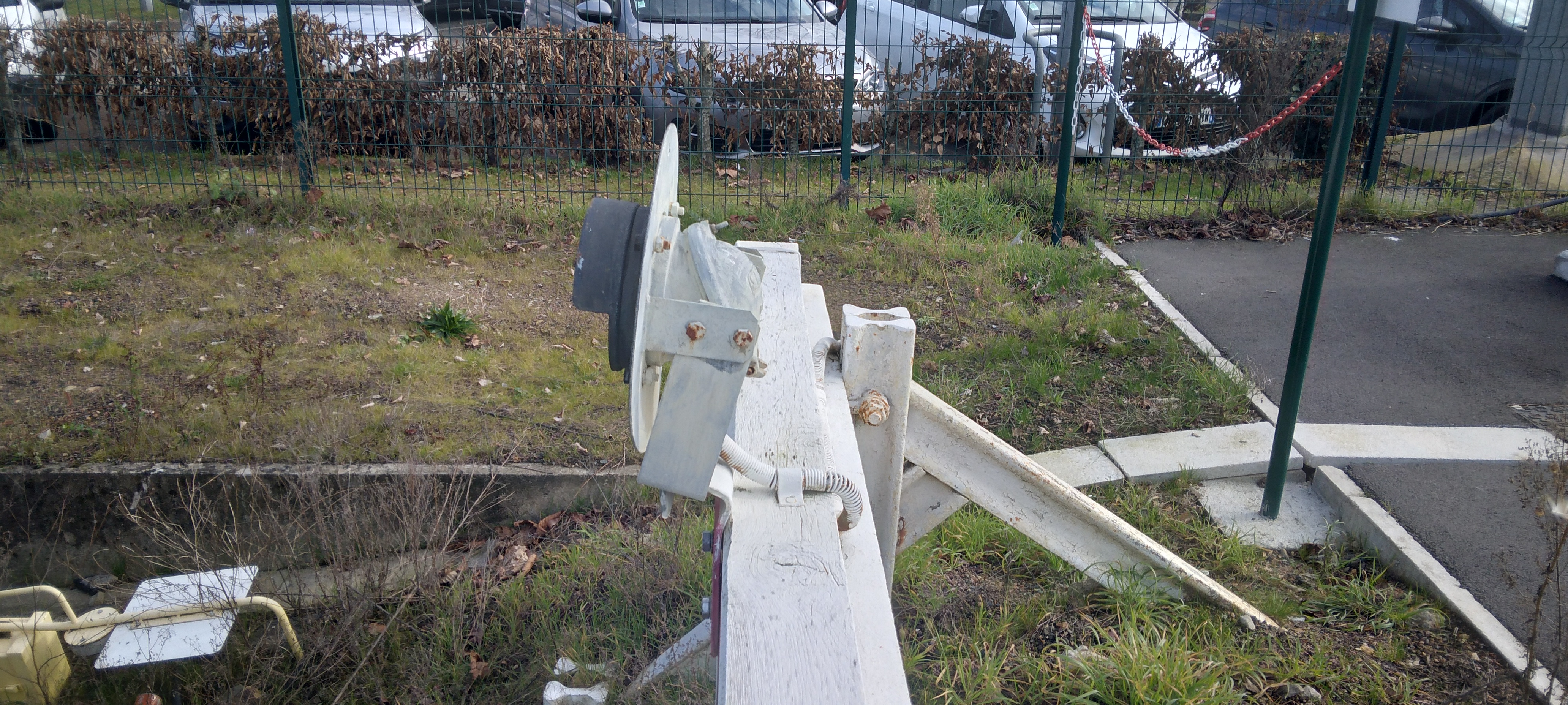

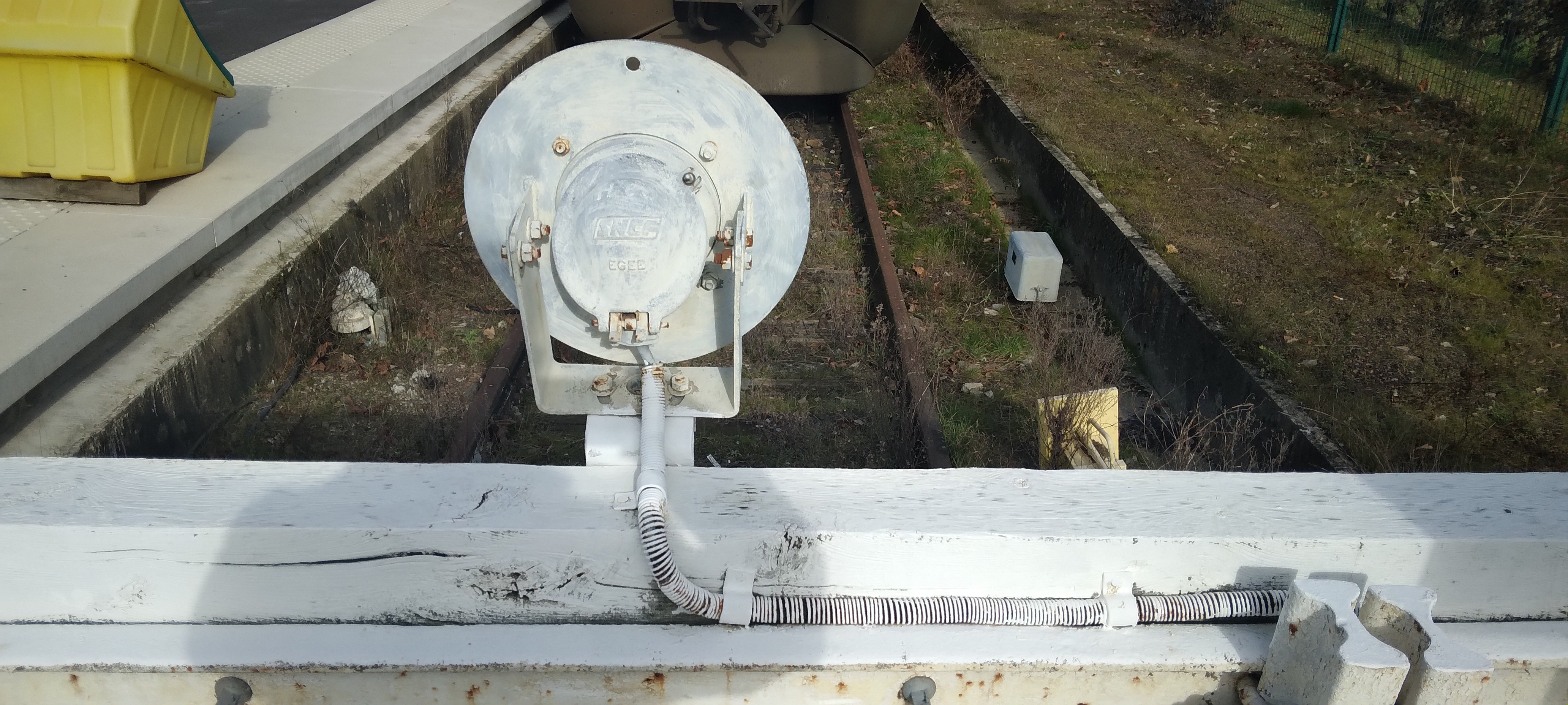

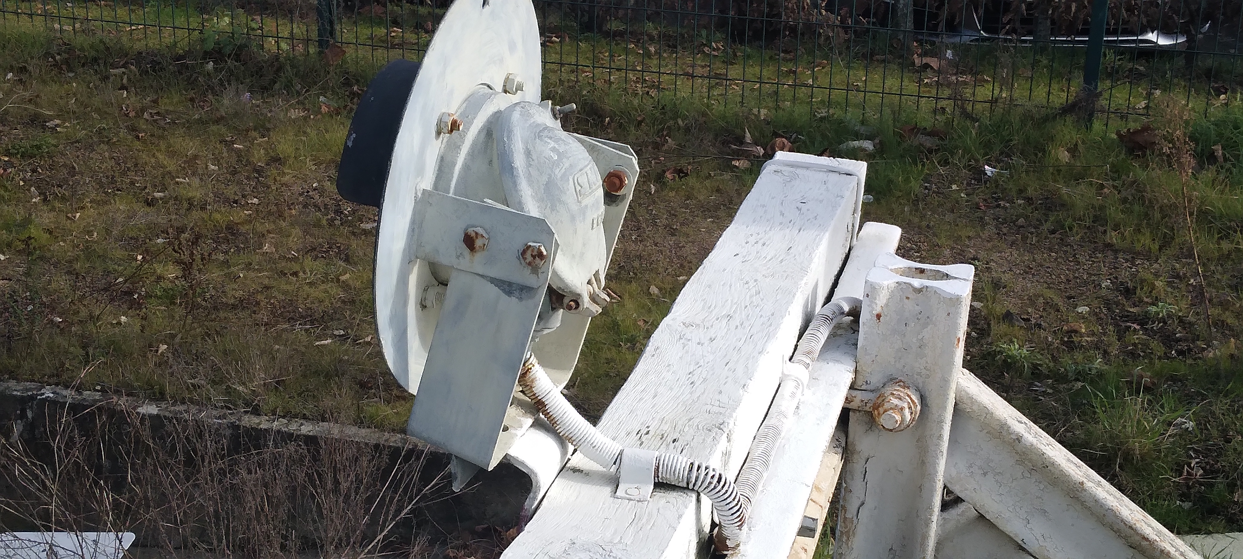

Bonjour, comme prévu, j'ai pris en photo un vrai heurtoir, le feu (carré violet) est bien allumé, cela donnera des renseignements utiles pour les utilisateurs du forum et les autres modélistes.
