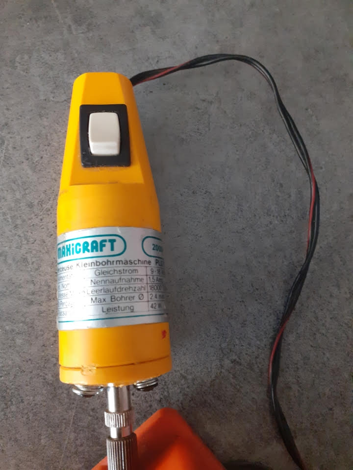

Bonjour à tous
Quelqu'un sait comment on ouvre une perceuse Maxicraft ? La mienne a un faux contact, le cordon est abimé à l'endroit ou il rentre dans le carter plastique, je voudrais l'ouvrir pour réparer, mais j'ai l'impression que tout est "moulé".... :gne:
Au pire, je couperai le plastique pour intervenir, et re-collage derrière... :siffle: :ange:

J'ai trouvé comment réparer, pour info si quelqu'un a le même problème. Il suffit de dé-clipser l'interrupteur, le cordon d'alimentation est soudé dessus, donc facile de le couper pour le raccourcir et supprimer la partie sectionnée par l'usure.... :vieux:

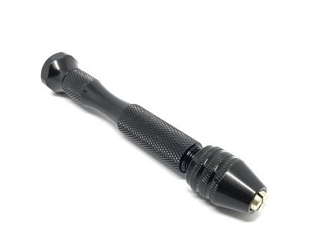

Je possède une perceuse qui lui ressemble achetée dans les années 60 chez Clarel. L'avantage c'est que l'on peut utiliser avec un transfo redresseur type Disjoncta 1500 Jouef ou autre sur 12 V cc en régulant la vitesse de rotation. J'ai aussi une Dremmel qui tourne trop vite à mon gout et banchée sur le secteur 220 V. Pour les travaux délicats sur plastique j'utilise un mandrin à main.

J'ai aussi un mandrin à main, très utile ! La perceuse était alimentée aussi par un disjoncta Jouef, mais suite à mes récents déboires avec mon alim Jouef 1200 électronic, le disjoncta a repris du service pour la traction des trains... :roll: :vieux:
