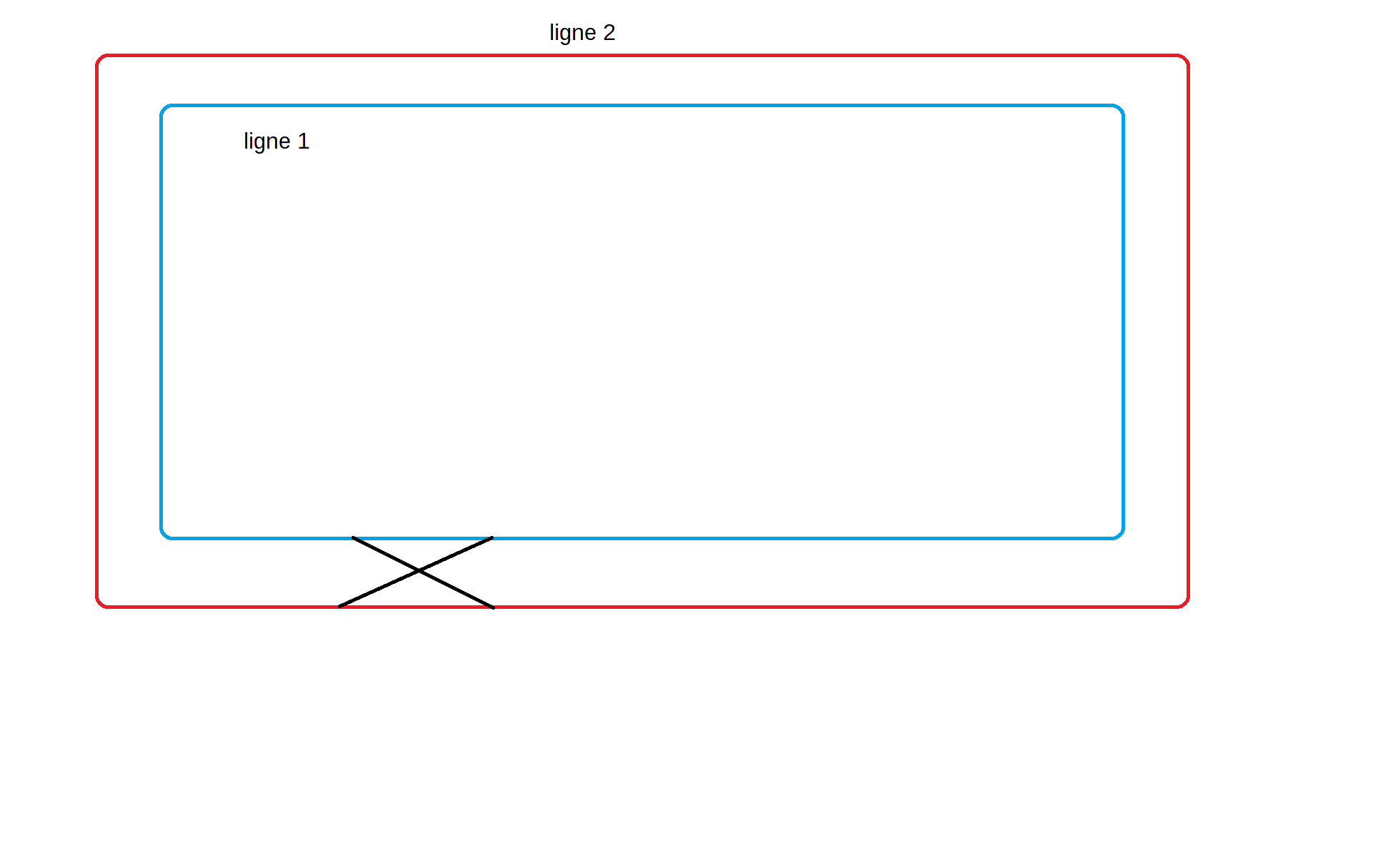

Bonjour a toutes et a tous,
je suis novice dans le modélisme ferroviaire et j'ai un petit soucis.
j'ai 2 voie de rails alimenter par 2 boitier (avec un variateur dessus ) diffèrent et je souhaite les faire communiquer sans créer de court circuit ou autre avec des aiguillages et un rails en "X"... j'ai donc 2 questions:
1) Est ce possible ?
2) Comment faire ?
je vous joint un petit schéma qui illustreras j'espère mes propos .
merci d'avance a toutes les personnes qui prendrons le temps de me lire!!!

Re: comment faire comuniquer 2 voie ho entre elle ??!
06 Oct 2021, 16:30
Il faut mettre des éclisses isolantes d'un côté de la double bretelle. Le rouge ou le bleu au choix.

Merci beaucoup !!!
J'essaye ça demain !!!
