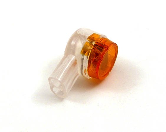

J'avais vu des choses de ce style dans un boitier de raccordements P&T :
Est-ce que c'est cela des Scotchlok ?

Oui c'est bien cela des scotchlok (et les connexions ne s'y font pas car fil trop petits)

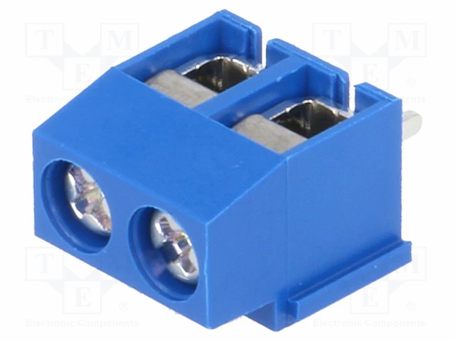

Moi j'utilise ce genre de bornes.
Avantage : la vis n'est pas directement en contact avec le fil, elle pince le fil par l'intermédiaire d'une languette, donc pas de cisaillement.
Inconvénient : il faut les souder sur un morceau de PCB.
Si non le moyen le plus pérenne dans le temps est la soudure, puis isolation avec de la gaine thermo rétractable.
