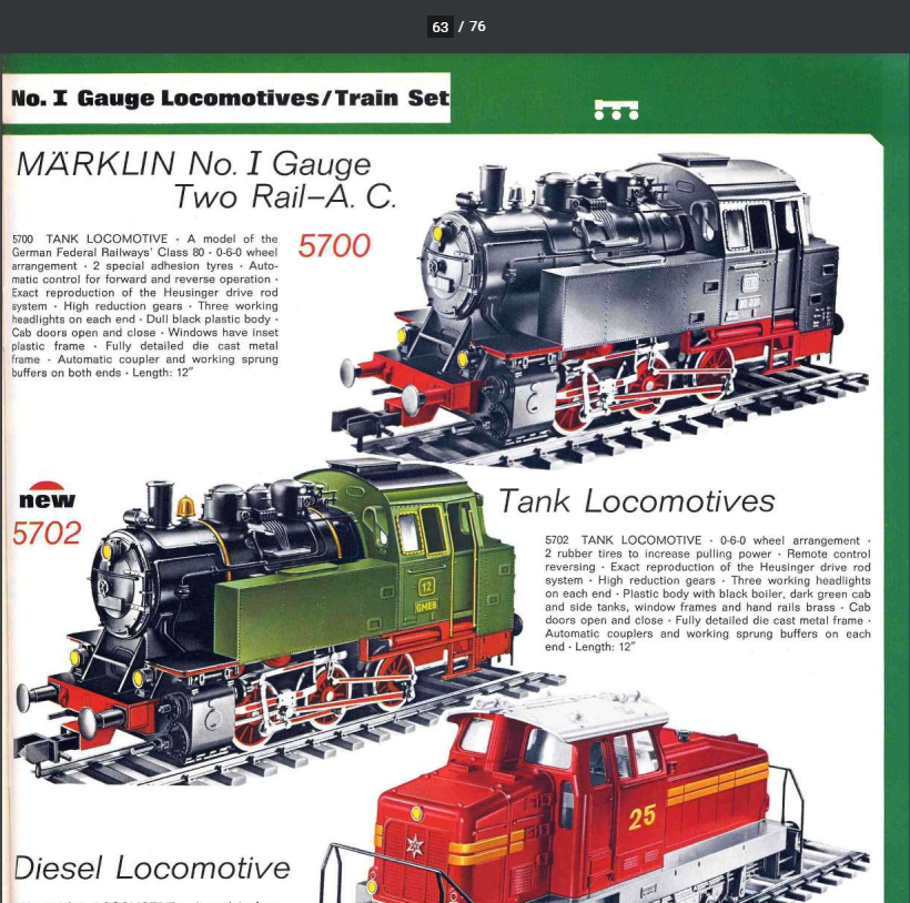

voilà ce qui m'amène vers vous. j'ai hérité de mon père d'une locomotive de la marque Marklin le modèle GMEB 12 ainsi que de 2 rails.
i l l'avait depuis des années et ne l'a jamais branchée , il avait juste le plaisir de la regarder dans sa vitrine. et aujourd'hui je voudrai la faire rouler. D'après ce que j'ai pu collecter comme informations il s'agirait d'un train dit "de jardin" échelle 1. 1/32 . l'écart entre les rails est de 4.5 cm.
la bonne nouvelle est que les roues ne sont pas grippées , elles tournent dans les 2 sens. maintenant j'espère que le moteur fonctionne !!.

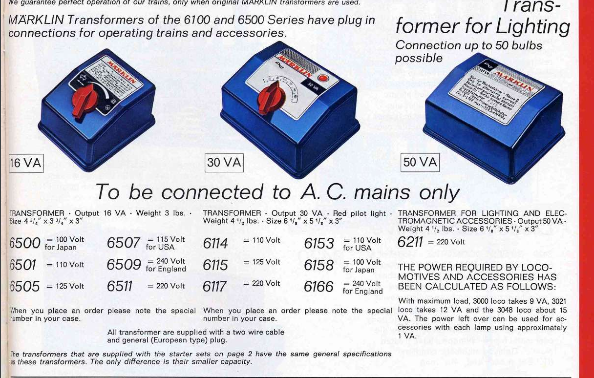

pour créer un petit circuit de débutant qui tiendrait sur une table de salle à manger, je ne sais même pas combien de rails courbes et droits qu'il me faudrait, et le plus embêtant est que je suis aller sur E-bay pour trouver un transformateur mais il y a tellement de modèles différents que je suis incapable d'en choisir un.
quelle marque?? et surtout quel voltage faut il prendre pour ne pas griller le moteur ??
faut il un accessoire complémentaire au transfo ?? aucune idée !

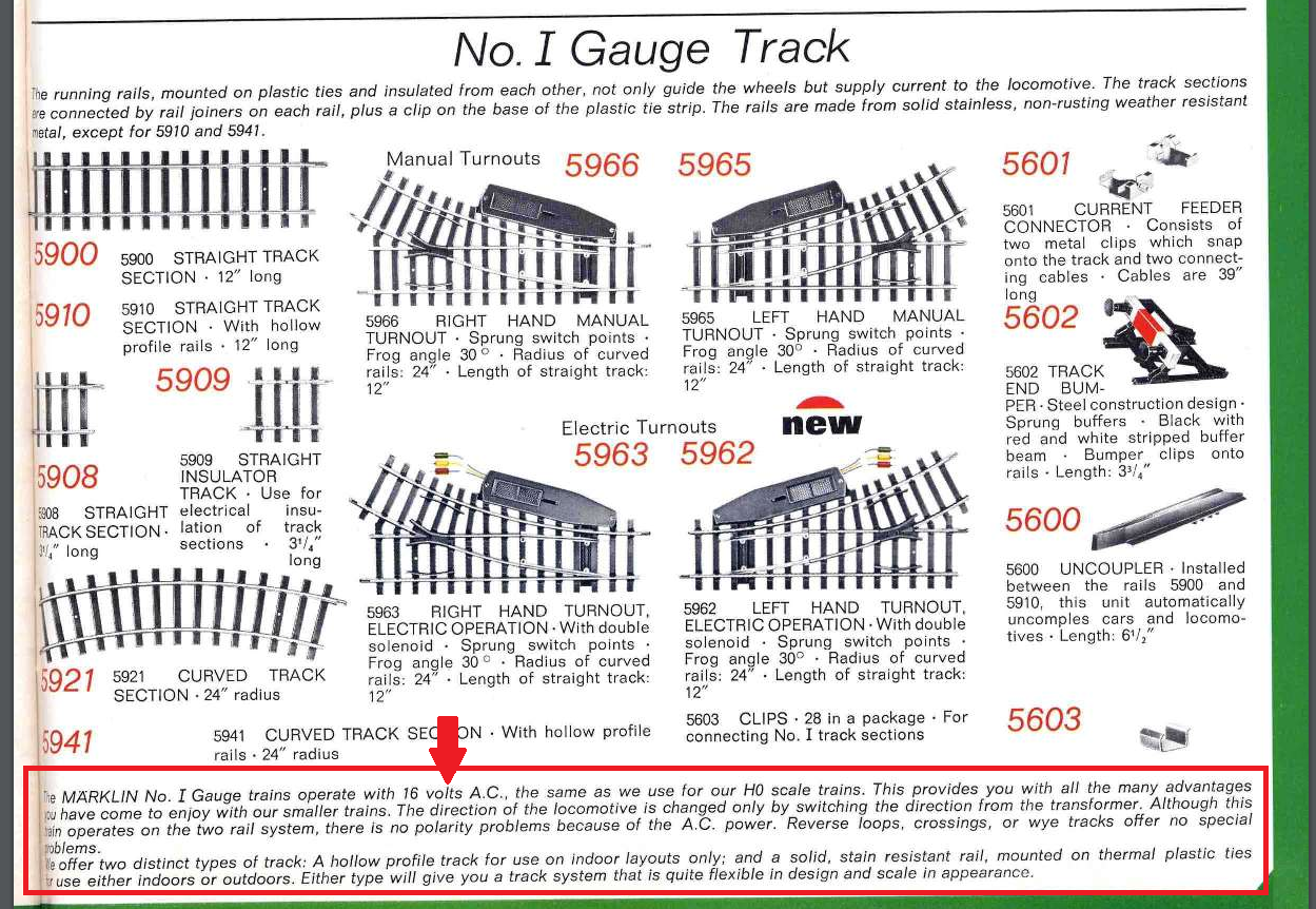

Ce serait la référence 5702 de Märklin sortie dans le catalogue 1971
Dans le catalogue, il est préconisé un 16V
Un 6511 sur Ebay ICI
La grand-mère de Göppingen commercialise les rails de cette échelle voir ICI
