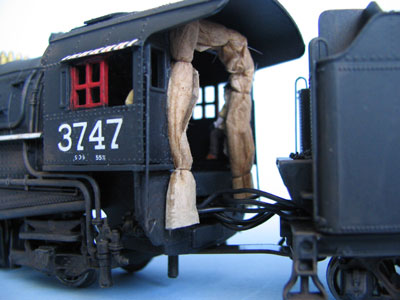

"All-weather cab" peut se traduire par "habitacle (cabine) tout temps" ou poste de conduite tout temps.
Sur les locomotives, ça se traduit par une cabine fermée notamment vers l'arrière laissant juste le passage pour le chauffeur. Passage souvent fermé par une toile. Le problème sur les vapeurs et moins crucial compte tenu de la chaleur ambiante dans le poste de conduite.
Sur les locomotives diesels, il existe un dispositif de vitrage complémentaire.
