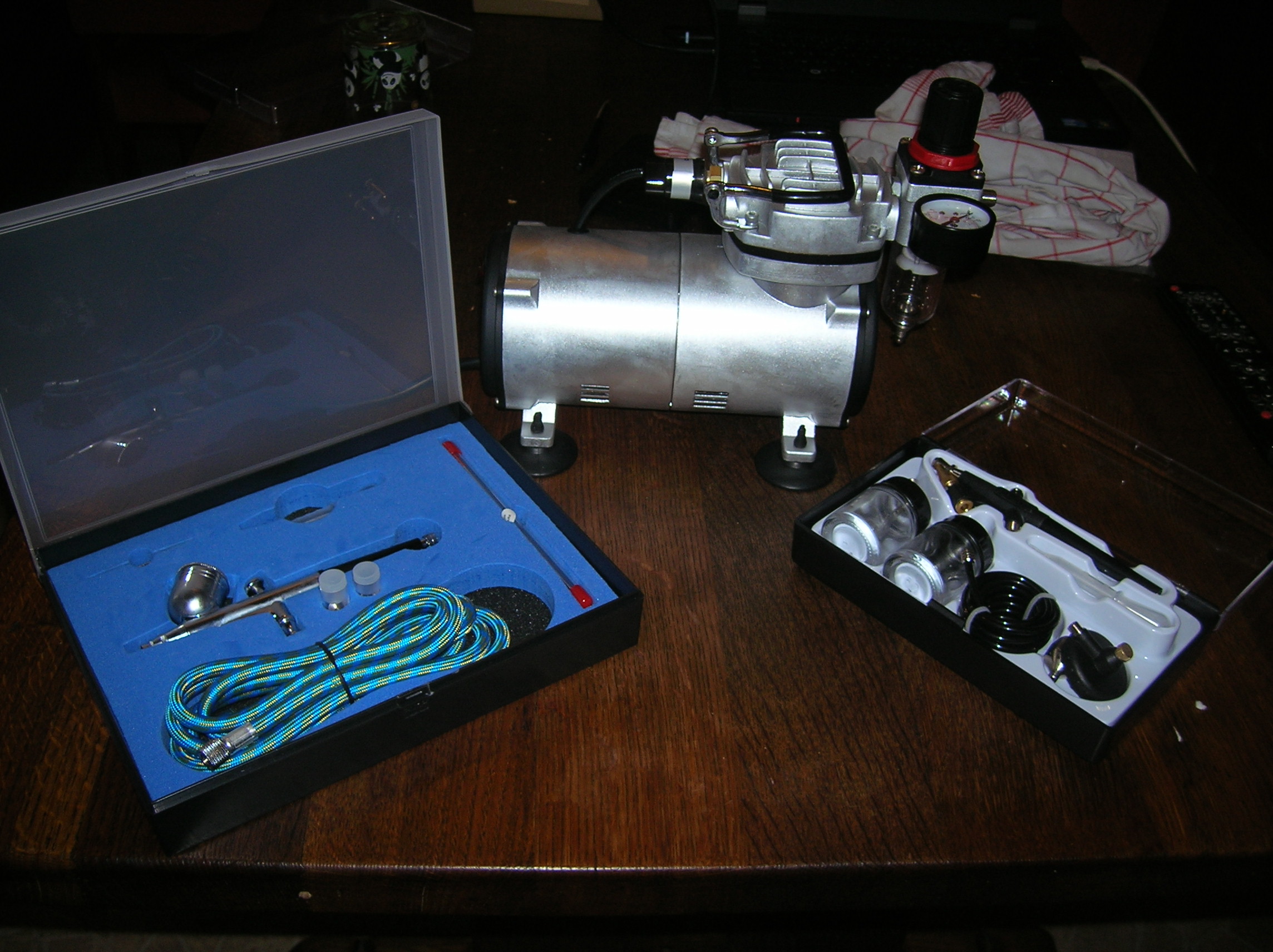

bonjour
je viens d'investir dans un kit compresseur +aerographe airbrush et je voudrais savoir quelles sont les teintes les plus utilisées pour patiner nos chères locos
et quelles sont les marques les plus utilisées pour celà
merci d'avance pour vos réponses

14 Mar 2019, 17:11
voilà c'est arrivé
