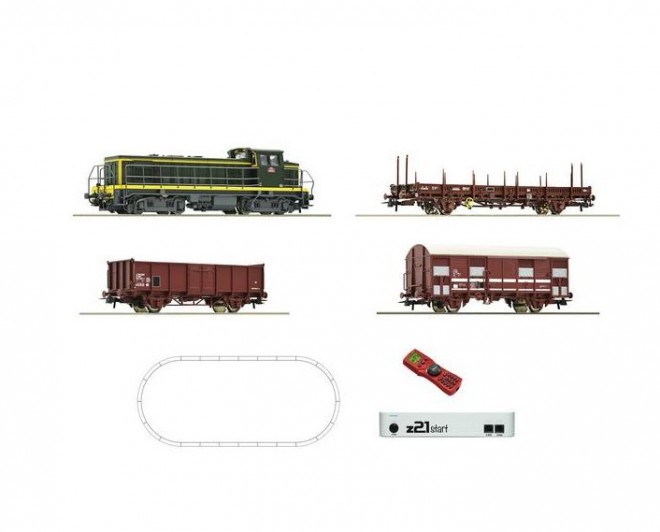

Étant béotien dans le digital, je possède n'ai en moins quelques machines digitales et digitalisables.
J'aimerai faire un circuit de test pour expérimenter la technologie et faire tourner mes machines
J’ai donc pensé à un coffret tout en main comme le "Coffret de départ digital Z21 avec BB63000 et 3 wagons de marchandise" de chez Roco.
Es qu’avec le système Z21 je pourrais le cas échéant, le faire évoluer au-delà d'un simple ovale de voie et gérer plusieurs trains, des aiguilles et signaux?

Attention, c'est une centrale z21 start et non une Z21... Elle est donc plus limitée...
Qu'en disent les "spécialistes" ?
Fais une recherche sur le forum, il y a des fils consacrés à ces centrales...

Merci Yanshee.
J'ai lu quelques messages de 2016 apparemment on serait obligé d'utiliser un routeur Roco et il y aurait un problème de code!?
Si je comprends bien la description ci-dessous le problème serait résolu?
"La z21® est un système numérique modulaire :
■ Commencez avec une centrale z21start et une MULTIMAUS®.
■ Puis équipez-le d’un routeur Wi-Fi avec code d’activation (art. n° 10814), de sorte à rendre possible l’utilisation d’un smartphone, d’une tablette, d’une WiFi MULTIMAUS® (art. n° 10813) et d’un ordinateur (commande de chemin de fer miniature assistée par logiciel).
■ Si vous disposez de votre propre routeur Wi-Fi et que vous vous y connaissez en réseaux Wi-Fi, le code d’activation 10818 suffit pour équiper le système comme décrit ci-dessus."

La z21 est à mon avis la meilleure solution pour débuter à pas cher dans le DCC.
Avec la z21 start vous pourrez tout faire (commander plusieurs trains, les aiguillages et les signaux, faire de la rétrosignalisation, ...)
Seul restriction par rapport à la z21 blanche: on ne peut pas utiliser l'application sur smartphone. Pour cela il faut effectivement "débloquer" la z21 start (30€ les codes seul), mais il est indispensable d'avoir un routeur ROCO pour le faire (l'ensemble routeur + codes = 40€)
https://www.roco.cc/fr/product/238834-1 ... ducts.html
https://www.roco.cc/fr/product/235897-0 ... ducts.html
Avec une z21 "débloquée" vous avez un système complet qui est équivalent n'importe quelle autre centrale.
Le mal de tête en moins.
On utilise une z21 "débloquée" au club (avec beaucoup de smartphone + Train Controller):
on a tous trouvé que du "bien", on n'a pas trouvé de "problème", hormis la surprise du déblocage.
