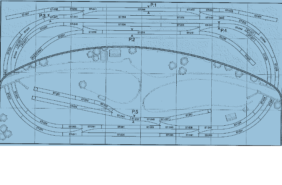

J'ai reçu mon super livre avec des plans Peco et j'en ai retenu un qui rentre dans mes dimensions et qui me parle car je pourrai mettre mon dépôt d'hydrocarbure avec des citernes, mon petit hangar à loco et une carrière et bien sur la gare.
Qu'en pensez vous ? je rajouterai une aiguille de chaque coté du réseau pour agrandir si je déménage.
Je le trouve intéressant car je pourrai m'occuper tout en faisant rouler voie 1 voie 2 !

Je suis moi-même un (vieux) débutant. Je le trouve très bien ton plan, il donne pas mal de possibilités de jeu. Un aspect important est séparateur scénique, qui sépare les deux gares. Question: auras-tu la place dans la pièce pour tourner tout autour du réseau ? (histoire de pouvoir travailler confortablement)

Oui j'aurai (un peu) de place pour pouvoir circuler autour ! :ange:

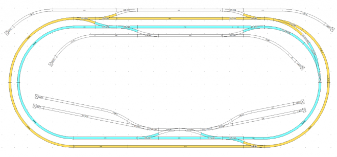

Voila ça avance le plan est terminé (encore merci à SNCB_NMBS qui m'a très grandement aidé à le réaliser) !

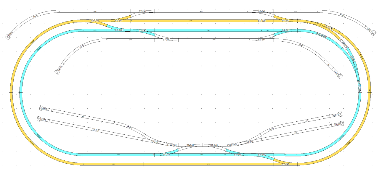

Y a t'il une raison particulière pour avoir dessiné un ovale bleu et un ovale jaune ?

PhilHO95 a écrit:Y a t'il une raison particulière pour avoir dessiné un ovale bleu et un ovale jaune ?
Oui, pour expliquer à Ladeter ce qu’impliquait le dessin de son plan par rapport au sens de circulation à gauche (bleu anti-horaire et orange horaire) ;)

La chose qui me choque directement sur le plan, c'est que tous les aiguillages entre la boucle intérieure et extérieure sont orientés dans le même sens ! Je n'en vois pas trop l'intérêt ... surtout pour en mettre 3 dans le même sens !

13 Sep 2017, 12:01
Pas faux, mais.....................l'idée de ce plan était juste de faire comprendre le sens de marche des convois par rapport à une circulation à gauche, et de comment accéder à la gare centrale.
Et depuis, le plan a évolué autrement avec le temps. ;)

13 Sep 2017, 15:24
Pour accéder à la gare centrale, c'est au choix par la gare du Nord ou par la gare du Midi. :ange:
