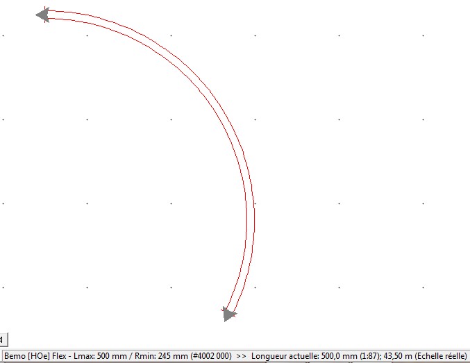

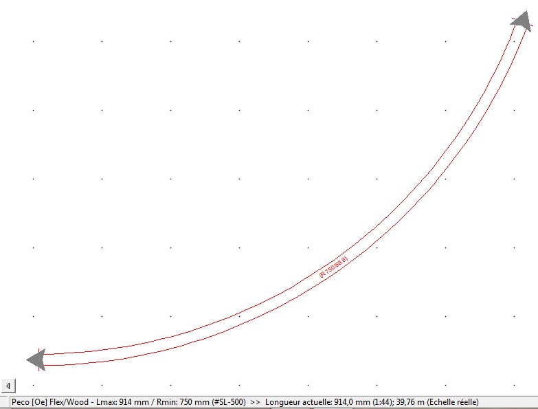

Dans un logiciel de réalisation de plan de réseau, tu trouveras une librairie contenant différentes marques et leur production.
dans SCARM, il y déjà :
il y a en surement d'autre!
La version actuelle de SCARM prend en charge plus de 130 bibliothèques de piste et d'objets. *

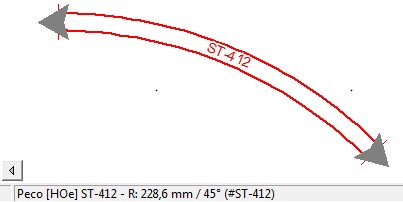

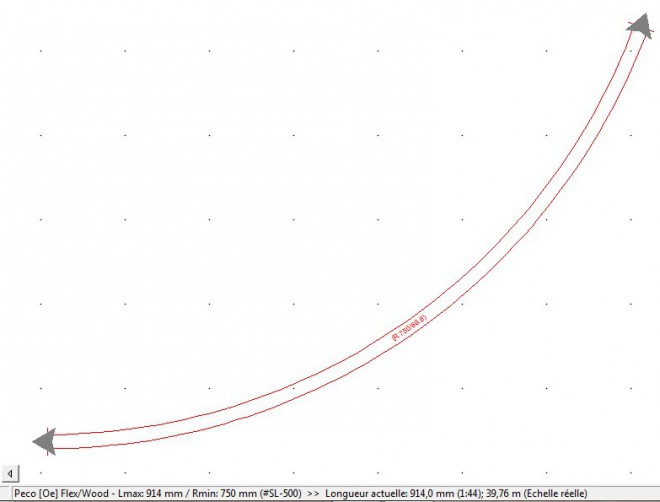

Bemo HOe
Peco HOe / OO9 C80
Peco Oe / O16.5 / On30 C100
Roco HOe
