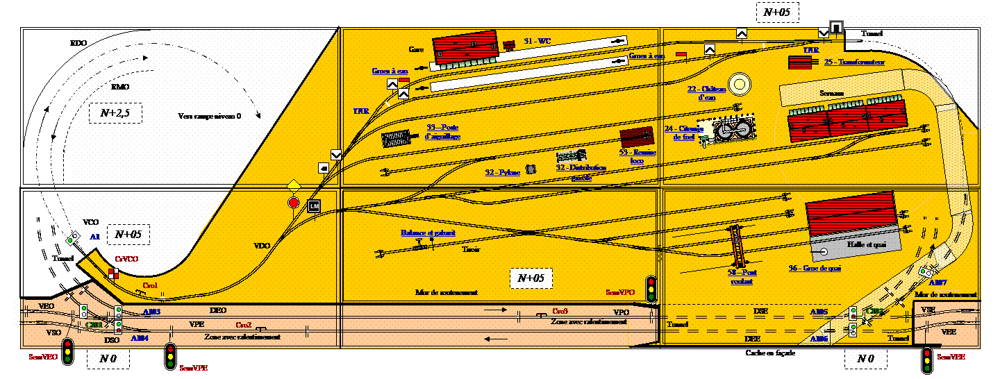

Je me présente : Christian, 62 ans (presque :vieux: ), nouveau retraité et à peu près nouveau en modélisme.
Voici mon projet sur 6 modules normes FFMF (6x122x61cm).
Échelle HO - Époque III (fin 1950-début 60) - Ligne non électrifiée (à ce stade) - Commande analogique (pour l'instant).
Une gare souterraine avec boucles de retournement est à l'étude en ce moment.
Voilà, j'attends vos critiques (constructives) et vos suggestions.
A vous lire, Christian.

Si les rectangles sont des modules séparés, il va y avoir un problème de connexion entre chaque module, en particulier sur les aiguillages.
Attention aux rayons de courbure, et aux successions courbe / contre-courbe trop serrées.
Attention aussi aux aiguillages à faible rayon.
N'est-ce pas un projet trop grand pour commencer?

Bonjour à tous et Merci XTof
Merci pour les conseils et remarques m'évitant une mauvaise mésaventure :oops: .
C'est dans ce but que je participais.
Projet dans le lac donc :pleure: .
Je remets l'ouvrage sur le métier (me reste 99 fois) et je cogite de nouveau tout ça :gratte: .
