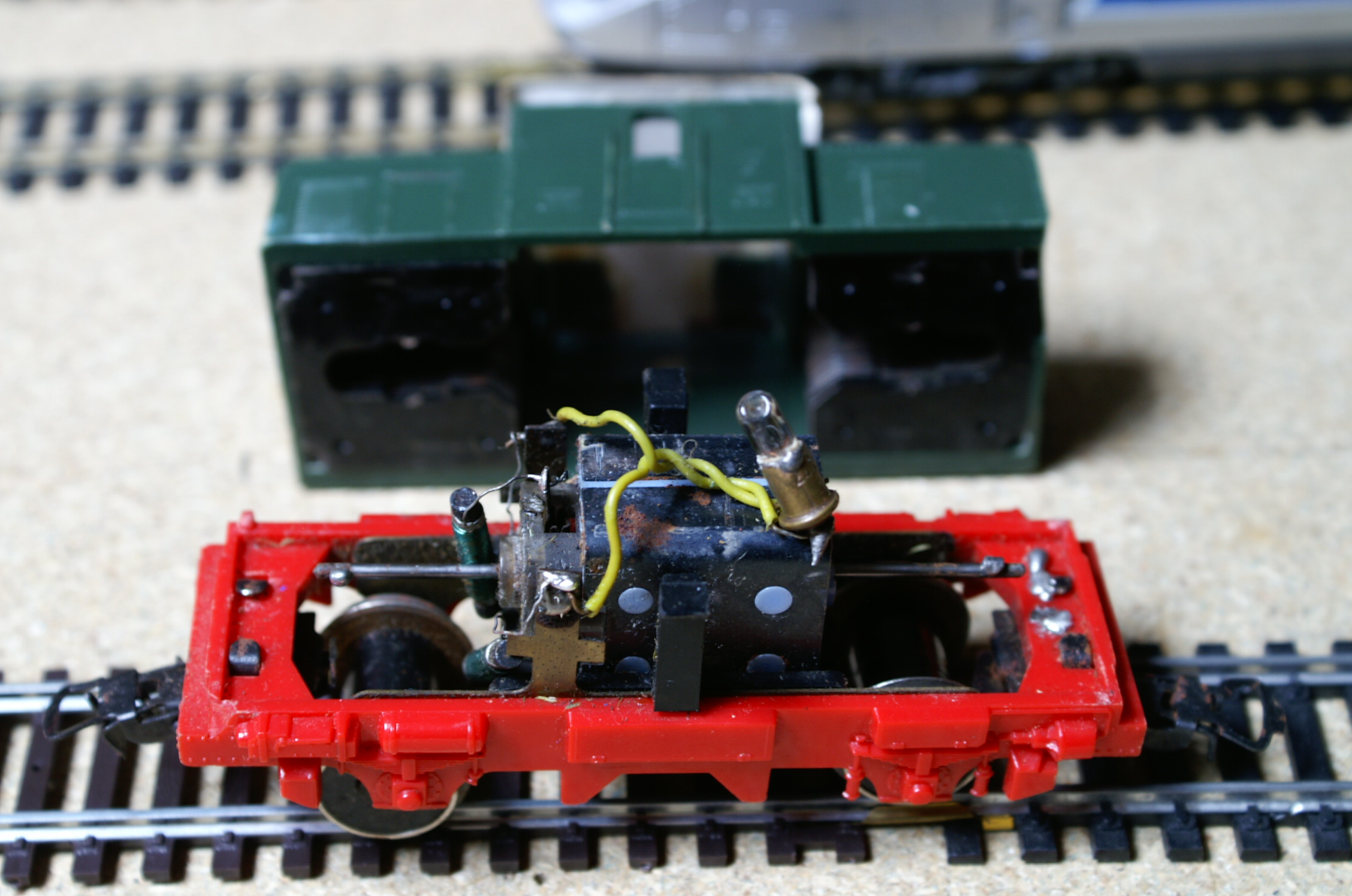

mais,je viens de recevoir une loco PIKO HO Diesel- Lok LAG5 qui ne fonctionne pas,
je voudrais savoir si quelq'un peut me renseigner sur son fonctionnement,le moteur tourne
mais il me manque certenement des pieces pour faire tourner les roues.

Le plus simple est probablement de faire des photos de la loco démontée pour que l'on te dise ce quine va pas.

voila comme demander pars XTof_vI je lui (vous) cette photo de la LAG5
en esperant que vous me trouvez une solution,parce que moi je ne sais pas!
on voie bien sur la photo qu'il manque quelque chose pour faire tourner les roue
car le moteur lui fonctionne.

Je ne connais pas ces moteurs Mehano là, mais à priori il manque la vis sans fin. Vu l'état de la loco, elle ne vaut pas le coût du port d'une vis sans fin...
Re: presentation
09 Juin 2013, 22:39
C'est une Piko et je parie une couque (récente) que c'est un modèle avec un entraînement par courroie caoutchouc... Gummi qu'ils disent.
A poser sur une étagère en témoignage d'une époque.
