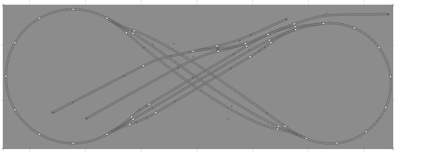

Etant devenu grand (39 ans), mes fils (6 et 11 ans) me poussent à créer mon (notre) premier réseau. :D
Je suis surtout intéressé par les trains de marchandises et les locos diesel. De fait, mon but serait de créer un réseau plutôt industriel avec une zone pour le (dé)chargement de containers.
Malheureusement, l'espace sera restreint : 1,3 x 3,5m ...
Auriez-vous quelques idées à me refiler, vu le peu de place ?
Merci d'avance, ce n'est vraiment pas évident de se lancer.

Prends un logiciel, gratuit ou payant, et fais un premier tracé de ce que tu aimerait faire. Ensuite, vient poster ton plan et les commentaires commenceront!
Quelques règles de départ:
Les courbes devraient être de minimum 50cm de rayon, voire 60... Sur 130cm, c'est limite.
Faut choir la voie (moi c'est PECO, mais ce n'est pas la seule).
Des rails au mètre plutôt que des coupons de voies.
Les pentes: maximum 3% en ligne droite.
Et il vaut mieux bien réfléchir avant de commencer...

je t'ai dessiné un plan qui pourrait te donner des idées :
Les courbes sont sur base Roco 540 et 620mm. Les aiguilles et sections flexibles, Peco 75.
Imagine les 3 voies traversantes comme cachées.

Belle esquisse! Elle permet de faire beaucoup en surface. Attention à la dénivelée!
S'il faut gagner de la longueur sur les voies cachées, il est possible de démarrer les voies cachées avec des aiguillages courbes.

Waw, merci :-)
Si je puis abuser, quel logiciel as-tu utilisé pour faire ce plan ?
Il faut que je regarde pour le convertir en Märklin.
Autre question, si j'ajoute un morceau pour faire un "L", cela augmentera-t-il les possibilités ?
Merci pour le temps passé à m'aider en tout cas !

Ton choix de Märklin, c'est parce que tu en as ou c'est un choix récent?
Pour le L, oui cela augmente les possibilités. Tu peux faire un embranchement particulier.

Je n'ai pas vraiment choisi Märklin, c'est la première boîte que j'ai reçue il y a très longtemps :-)
De fait, le reste du matériel acquis est Marklin également.
Concernant la plan en L, j'imagine qu'il faudrait que la largeur soit également de minimum 60 cm ?

En ce qui concerne le logiciel, j'utilise pour ma part CDMRail qui à l'avantage d'être gratuit et respecte fidèlement les dimensions. Il y a même un tutoriel de prise en main. ;)

Merci, j'avais téléchargé Raily, je vais regarder également du côté de CDMRail.
