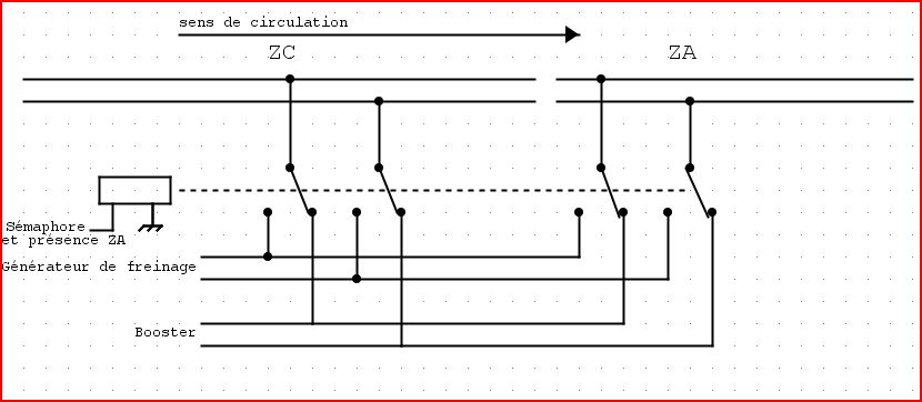

:vieux: Le générateur de freinage Roco se branche directement à la voie, sans booster. Il faut un transfo 16v pour l'alimenter.
Un seul générateur suffit pour tout le réseau.
Par contre, le câblage est maousse : Il faut partager le réseau en cantons isolés, par des éclisses isolantes sur les 2 rails, chaque canton étant alimenté soit par le booster (feu vert), soit par le générateur (feu rouge), au moyen d'un relais par exemple. Il faut faire en sorte de ne pas avoir de court-circuit entre le booster et le générateur (par les roues du matériel roulant au passage des éclisses isolantes).
Exemple de câblage :
Bon courage... :coucou:
Michel.

Bonsoir à tous, j'ai installé ce générateur sur certains des modules du Club...ça fonctionne bien mais il faut pas mal de conditions...
1) les tronçons doivent être isolés
2) les tronçons doivent être une fois et demi plus long que le plus long des trains du réseau
3) le générateur se câble comme un booster avec son propre transfo
4) il faut des contacts ou autres bidules sur la voie pour détecter les trains
5) ces contacts actionnent des relais ou le module signal Roco 10777 prévu pour ça
6) un seul générateur suffit pour un réseau (avec beaucoup de relais ou de 10777)
7) difficile à mettre en oeuvre, pas pratique, et déconseillé si vous êtes pas un électricien confirmé
8) le 10779 n supporte pas le chevauchement des trains avec une autre zone non 10779
Ce générateur est obsolète, compliqué, je le déconseille, sauf si vous avez un grand réseau avec des voies cantonnées très longues et que vous savez ce que vous voulez faire!
