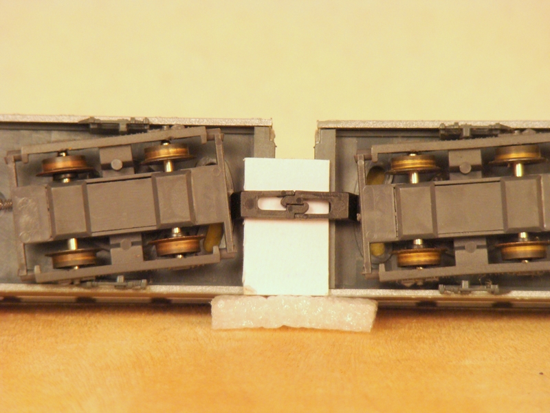

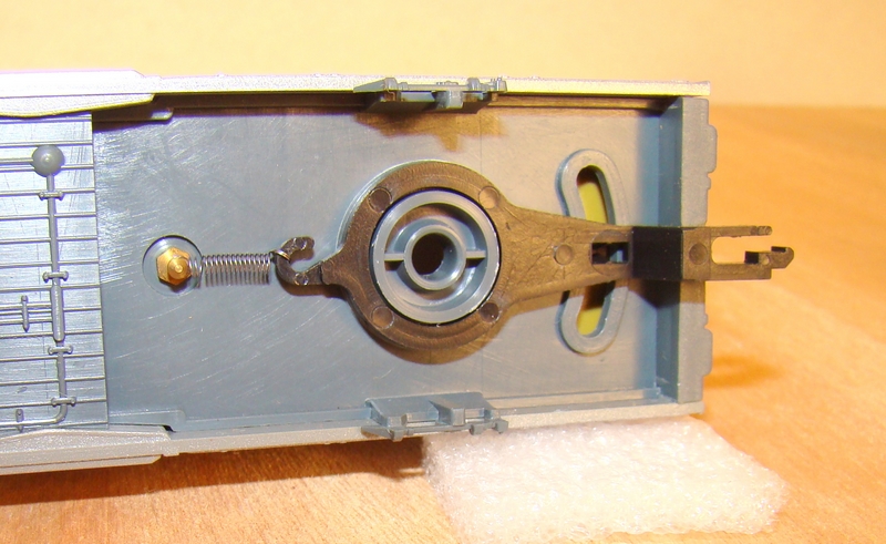

Comme promis, voici les clichés.
En premier, deux des voitures attelées où est visible le système de clippage. Le petit carton blanc n'est pas d'origine et ne sert qu'à faire ressortir le système.
Vient ensuite l'attelage seul, pris bogie démonté, pour en voir les détails.
Donc :
- Pas de boitier NEM pour échange de l'attelage :mur: :mur:
- Pas d'élongation :mur: :mur:
- Pas de possibilité de retourner la lumière pour créer une élongation :mur: :mur:
- Très peu de place pour un boitier à élongation :mur: :mur:
Maintenant en ce qui concerne la "livrée", à l'époque en "Ile de France" le matériel n'avait pas de couleur comme dans les régions. C'était donc la livrée dite "classique".
Bon courage pour la modification.
Cordialement.
Râleur pas tenté :-D

Dans ton premier message tu exprimais le désir de placer ta voiture dans une rame avec des matériels d'autres types. Il est évident qu'avec cet attelage, c'est impossible. D'où la nécessité de mettre un boîtier NEM pour mettre un attelage compatible.
Maintenant si tu souhaite l'intégrer dans une rame RIB, il n'y a rien à faire.
Par ailleurs, pour placer un boîtier, il faut commencer par bien contrôler la place disponible qui, sur ce matériel, est des plus réduite. C'est seulement ensuite que tu pourras faire le chois du boîtier et en faire l'acquisition.
Cordialement.
