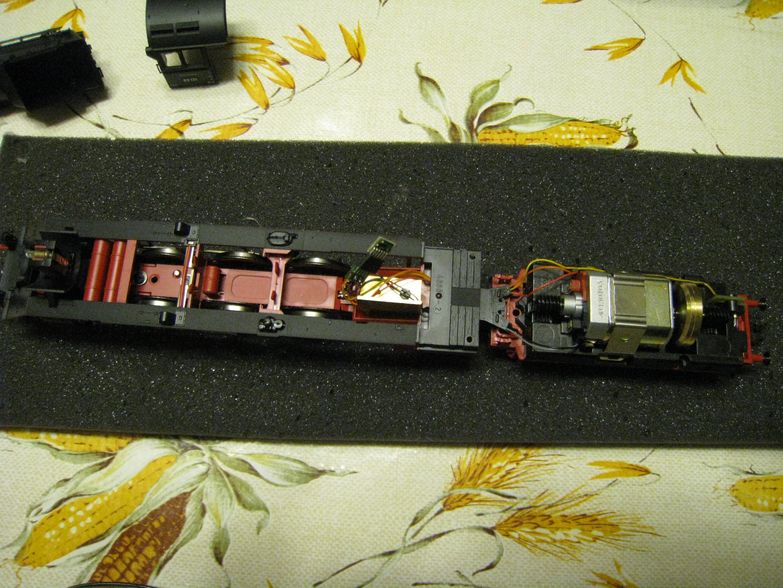

Avec l'accord du vendeur, j'ai ouvert la locomotive et O surprise il est ou le décodeur et la prise nem, je me suis bien fait arnaqué :diable2:
voici la photo

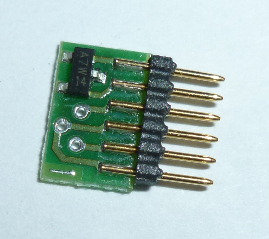

Il semble bien qu'il y ait une prise NEM651 à 6 broches, qui est en l'air coté tender. Il faut enlever le connecteur 6 broches male qui sert pour l'analogique et à la place on met la prise 6 broches male du décodeur.

Il a peut-être simplement oublié de mettre le décodeur... Mais il ne l'a certainement pas testé!
Bon, contact avec le vendeur et soit renvoyer la machine pour qu'il monte le décodeur soit envoi du décodeur.

Voila le connecteur qu'il faut enlever pour le remplacer par celui du décodeur
