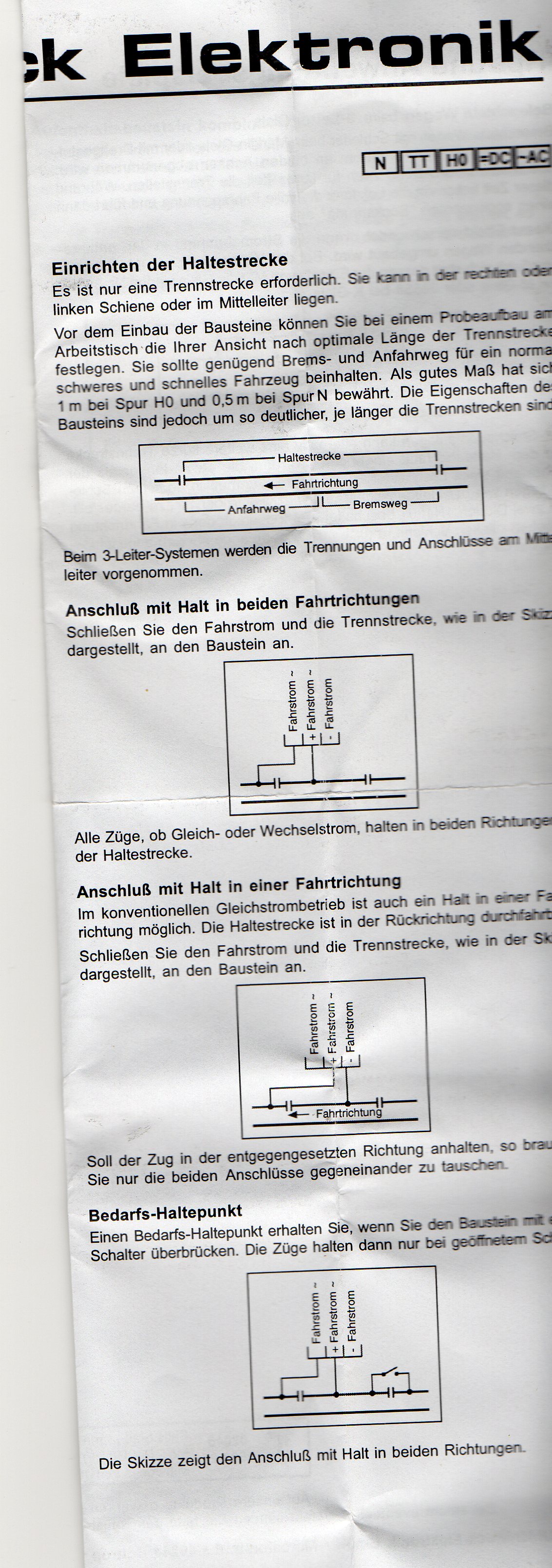

BJ. Ah mes amis je sens bien votre impatience à me réponde et je fais le maximum pour comprendre vos besoins. JNSP veux dire Je Ne Sais Pas. Je vous envoie le mode d'emploi et le câblage des mes arrêts temporisés en gare. Modules que j'ai acheté à un membre de la communauté et qui fonctionnent très bien. n' hésitez pas à me demander plus d'infos si je peux vous les donner.
Bien à vous.
jnsp

Si je lis bien, c'est un module "analogique" mais qui alimente tous les types de train, mais en jouant sur la tension de la zone d'arrêt.
Donc, sans bidouillage, ce sera impossible car s'est déjà un système bidouillé.
Es-tu en digital ou en analogique?
Ne pas hésiter à lire toutes les interventions, et répondre aux questions posées, pour nous faire gagner notre temps. Évites aussi les acronymes obscurs, c'est illisible pour les autres.
