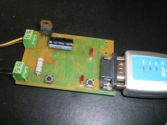

Au Club nous sommes en XpressNet de Lenz, certains utilise TouchCab sur leurs iphone mais nous cherchons un logiciel plus universel que le LI-USB de Lenz. On m'a confié un SPROG 3 brut (sans boitier) en vue de test de DecederPro. Le connecteur d'entrée est un RS232. Le PC du club n'a pas de sortie COM aussi il a été nécessaire d'installer un adaptateur USB/RS232 pour réaliser la connexion PC-SPROG.
Nous sommes sous Windows XP SP3. Le JAVA est en realise 1.7.0_17 (fr.FR), JMRI 3.2-r21863 et le decoderPro est en version 3.0-r20870. Dns le local nous n'avons pas d'accès à Internet.
Le panneau de configuration de Windows montre bien la présence de la carte série multiport UPort 1110 (connecteur COM/USB) et l'utilisation des ports COM le COM1 utilisé par l'adaptateur MOXA USB Serial port et le COM6 pour le SPROG
C''est là que réside le problème, le SPROG n'est pas reconnu "Ce périphérique ne peut pas démarrer (Code 10)" icone avertissement jaune et cela aussi bien avec le pilote SPROG V3 (mchpcdc.cat du 18/01/2010) qu'avec le pilote SPROGIIV3.du 07/07/2011
Sur la carte, la LED d'alimentation fournie par un vieux transformateur Jouef réglé sur 15 V continu est ON, le branchement sur la voie de programmation est correct mais la LED USB reste éteinte
Au lancement de DecoderPro, j'ai le message que SPROG reconnait le COM1, il est visible dans le menu mais dès que l'on cherche à lire/écrire en programmation il ne se passe rien et s'affiche le message. "Stopping due to errror : Temps dépassé pour la communication avec la centrale (erreur 306)."

Le circuit imprimé du Sprog que j'ai en main est gravé SPROG V3 (c) 2003 Sheer stock mais ne correspond pas aux images de la page.
J'avais déjà essayé de changer le numéro du port COM sans succès.
C'est un problème de connectique, je n'y connaît rien, en informatique je suis autodidacte mais je me débrouille. Je vais voir avec celui qui me l'a confié pour savoir s'il a fonctionné au moins chez lui.
Si le SPROG de mon aimable "donateur" refuse de fonctionner, je crois que le Club ferait bien d'investir dans un modèle "officiel".
PS j'ai essayé sans succès d'insérer la photo du bidule dans ma réponse, le copier/coller ne fonctionne pas et le bouton image demande une URL. Comment faire et en a-t-on le droit ?

Messagepar CHAMPALBERT
02 Mai 2013, 18:37
Uniquement pour un test
CHAMPALBERT
