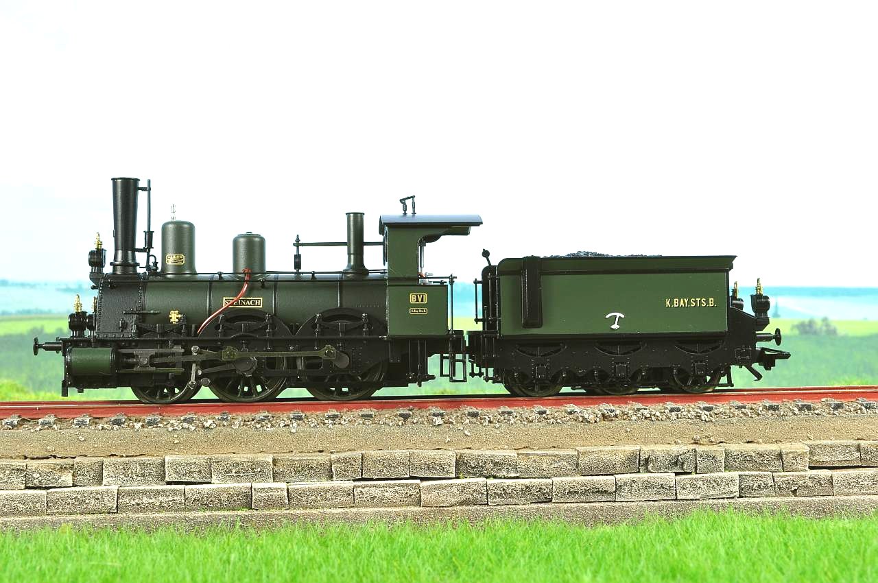

en chc une machine qui irait bien avec une p'tite rame époque I, j'ai trouvé une machine craquante :coeur1:
la Steinach du K-Bay type B VI ref Trix 22188, pré équipée décodeur ET sonore :bave:

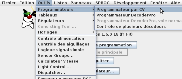

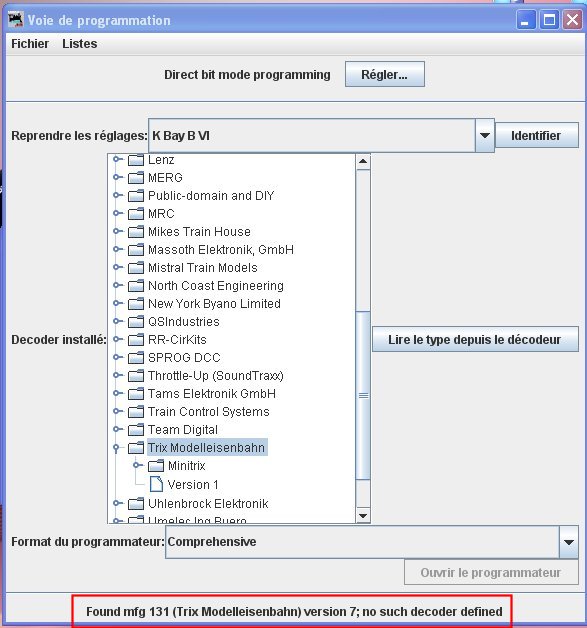

donc, mise en place sur le banc test avec le Sprog, et surprise: pas de fichier décodeur correspondant :mort:
le Sprog trouve bien que c'est un décodeur Trix, mais de type 7 :shock:

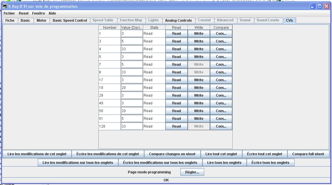

et quand on ouvre le seul type présent, le 1, on a ceci :
pas d'accès a la table de vitesse, ni au mapping, lumieres, ou aux fonctions sons :H2:

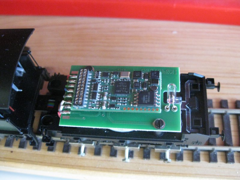

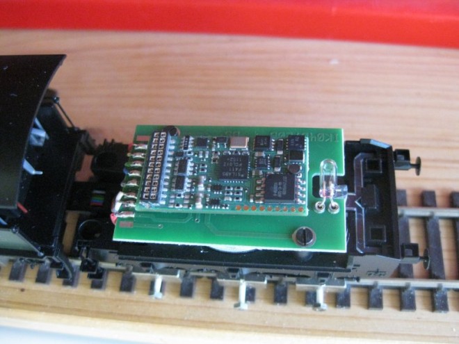

j'ai ouvert la bête, exactement le tender, car c'est l'a que se "cache" le decodeur... et oui, il faut en passer par l'a, car la notice ne dit absolument rien sur ce décodeur: modèle, ref, etc.. que dalle :diable2:
apres avoir passer qlq heures de rechc, j'ai enfin trouvé que c'est un modele spécifique Marklin, le 60940, multi-protocole (Mfx, DCC et Fx) en format 21 pins :!:

j'en ai bien sur causer avec notre web master préféré, et il me conseil de créer un nouveau fichier décodeur :siffle: euhhh effectivement, pas évident :gne: ou de programmer en direct CV par CV, que je vais essayer plus tard !

Avec la documentation, tu as tout ce qu'il faut pour programmer CV par CV.
Après, il faudrait comparer cette documentation avec le fichier XML existant pour la version 1. En le sélectionnant, tu n'as vraiment pas accès à plus d'onglets que ça ? Il faudrait tester les autres masques de programmation (à la place de « Comprehensive »).

Vu les CVs présent dans la notice, ils doivent être tous là.
Il n'existe pas de fichiers Märklin pour Decoder Pro? C'est plutôt de celui-là dont il faudrait partir!

Rodolphe a écrit:Avec la documentation, tu as tout ce qu'il faut pour programmer CV par CV.
Après, il faudrait comparer cette documentation avec le fichier XML existant pour la version 1. En le sélectionnant, tu n'as vraiment pas accès à plus d'onglets que ça ? >>> et non :o(( Il faudrait tester les autres masques de programmation (à la place de « Comprehensive »).
j'ai teste tout les formats, et c'est kif-kif partout :mort:

XTof_vl a écrit:Vu les CVs présent dans la notice, ils doivent être tous là.
j'ai bien pu lire les CV par la méthode a Rod au-dessus, et même modifier le volume général du son (cv 63 d'apres la notice Marklin) mais il faudrait effectivement un fichier Marklin-Trix plus évolué, mais qui n'existe pas dans la liste :siffle:
par ce que cela me fait une belle jambe de pouvoir modifier les Cv si je ne peux pas piloter la machine :prrrt:
et franchement, j'ai pas trop le temps de comprendre le XML :gne: y'a pas un truc plus simple pour créer un fichier décodeur :shock:

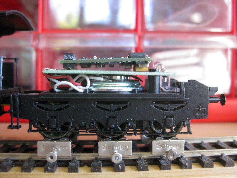

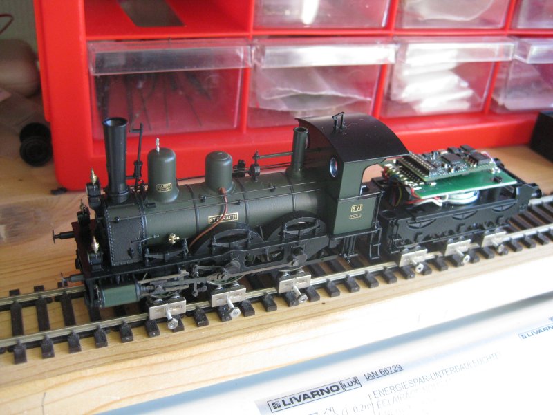

qlq photos de la bête, vous comprendrez pourquoi cela m’embêterais de ne pas pouvoir faire rouler cette p'tite bouillotte ;)
l'ensemble
le tender avec le décodeur 21 pins
et le HP de belle taille sous la platine

C'est quoi, la luciole montée sur le décodeur (ou la platine sonore)? Un indicateur de test ?
