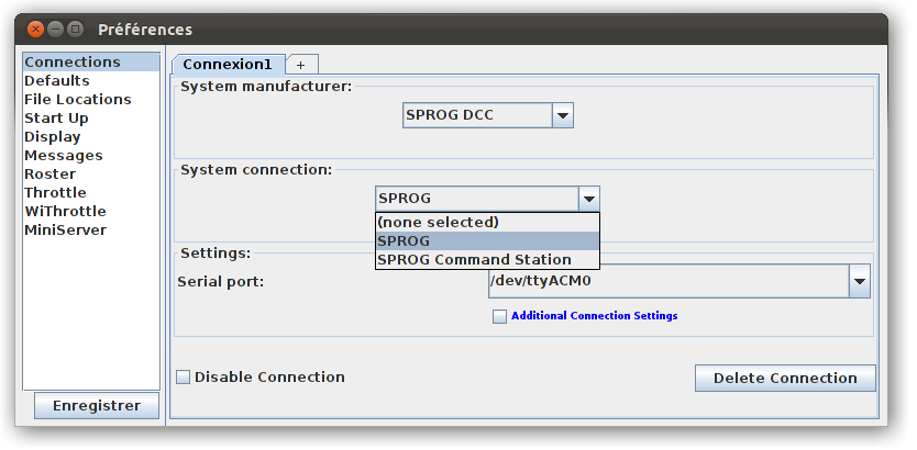

Tu es en mode centrale ou en mode programmation (dans les préférences) ?

Alors au niveau de la configuration, j'étais bien, au niveau du system connection, en "SPROG" simple
Je viens de tester avec le SPROG command station, ça ne change rien
(du coup j'ai remis en SPROG simple)
