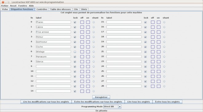

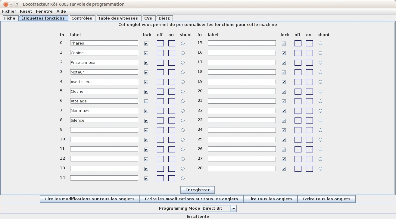

En mode programmation, il y a un onglet pour modifier les libellés des touches de fonction, choisir celles qui seront affichées et enfin choisir entre un mode continu (comme les feux) ou un mode par impulsion (avertisseur par exemple).
Les libellés qui s'affichent par défaut sont en général ceux qui ont été mis par défaut par le créateur de la fiche du décodeur.

Soit tu modifies le régulateur directement puis il faut le sauvegarder.
Soit pour chaque locomotive tu peux personnaliser, directement via le masque de programmation.
La seconde solution peut semble pénible (il faut le faire pour chaque) mais te permet vraiment de n'afficher que les fonctions disponibles avec les libellés que tu veux.

Pour la première solution, il faut sauvegarder, mais aussi charger le régulateur sauvegardé lors de la prochaine utilisation.
Pour la programmation, quand tu ouvres le masque pour une des machines, où il y a tous les onglets, il y a justement un onglet pour les libellés des fonctions.

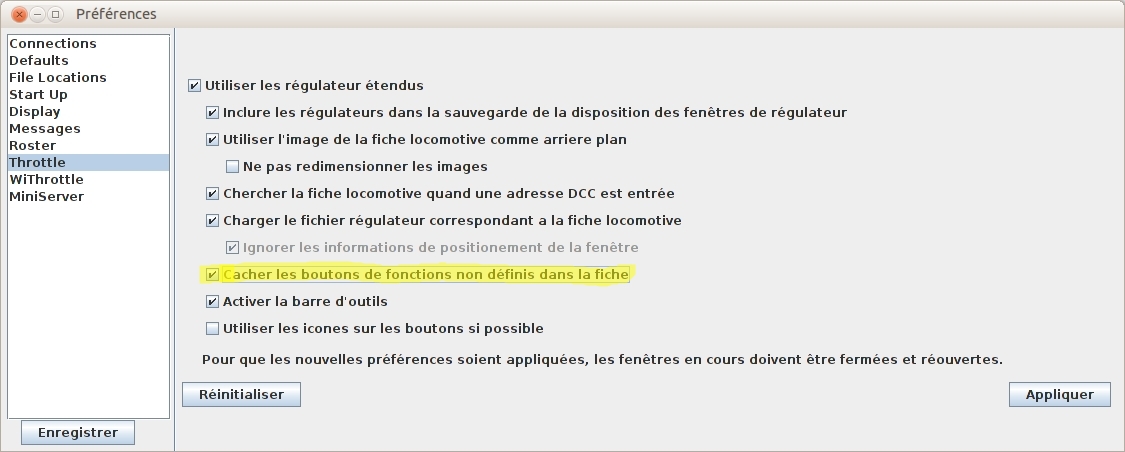

Si en plus, dans les paramètres de DecoderPro, tu as coché la case pour masquer les fonctions non utilisés, ça te donnera un beau régulateur adapté à la machine concerné.
