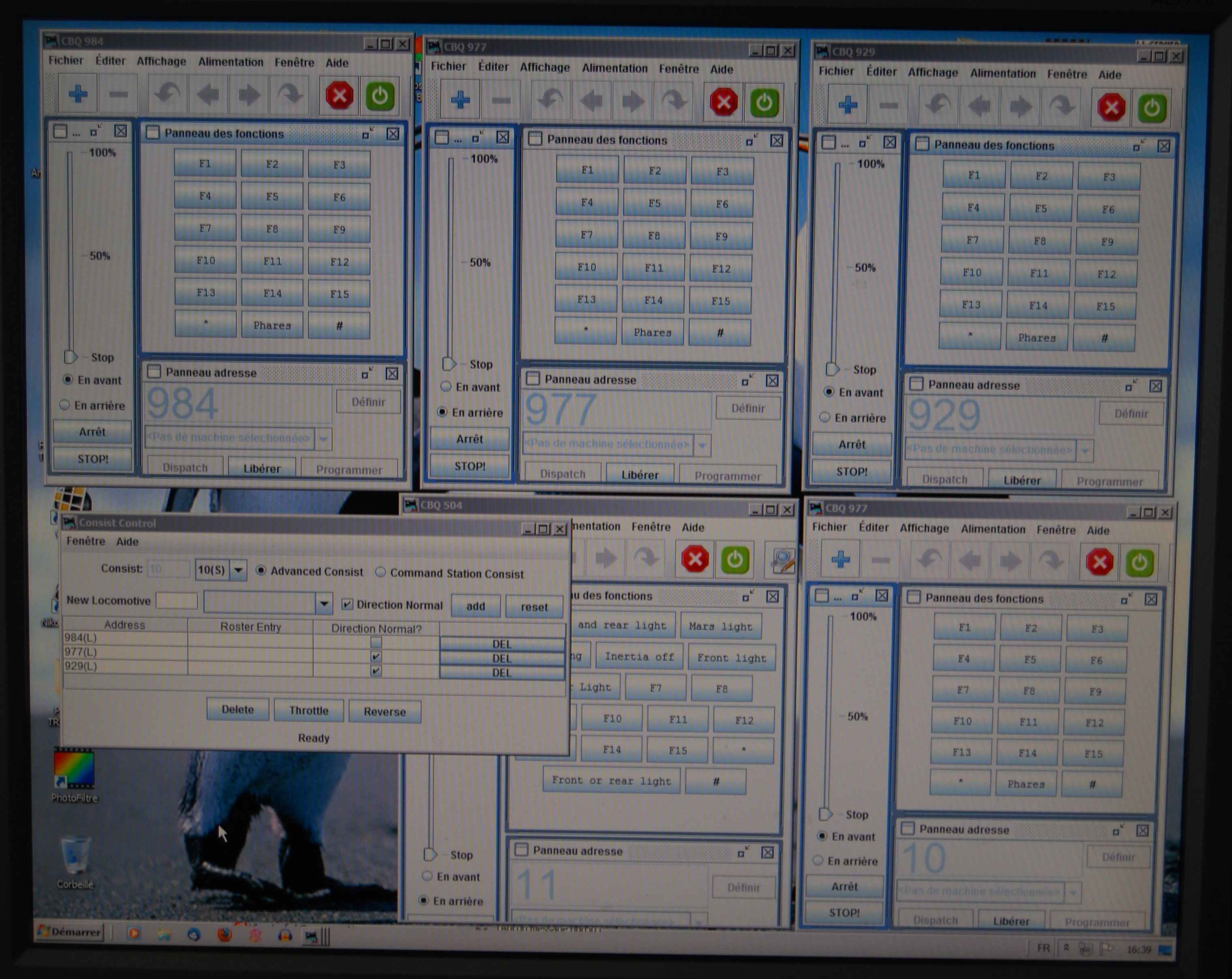

Dans un premier temps, il faut que tes deux machines aient les mêmes vitesses au moins sur le 3 points écrits dans les CV2, 5 et 6. Une fois ceci fait, tu vas dans Consit tools et tu assembles tes locomotives. Ceci fait tu peux choisir le régulateur de l'UM ou le régulateur d'une machine de l'UM.
Ça fonctionne aussi avec trois machines en UM
Une petite image de l'écran de l'ordinateur avec cinq régulateurs.
Les trois des locos 984, 977 et 929 de l'UM 10 dont on voit le "Consit tool" ouvert en bas à gauche. Les deux régulateurs en bas vers la gauche des UM 10 et 11. L'UM 11 est constituée des locos 504 et 9208. Le tout fonctionne plutôt bien depuis tous les régulateurs sur l'écran ou depuis les commandes à mains de LENZ (LH100 et LH90). Les deux UM peuvent fonctionner en même temps sans soucis.
