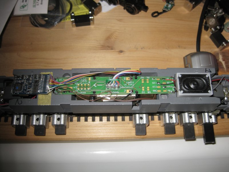

bref, un peu ras le bol, donc j'ai commandé et reçu un Loksound 4.0 CMS avec la platine MP405 qui va bien pour ma vieille CC 72015 Fret Riva :cool:
dèjà, la carte et la notice sont super bien bien conçu, on sent le pro :applause: :applause:
montage en moins d'une heure, dont la majeur partie du temps a penser comment placer décodeur et HP dans la Riva en fait 8-)
j'avais un HP ESU rectangulaire qui a remplacer le rond, et qui rentre pil-poil dans l'emplacement de gauche (en fait sous les ventilos de toiture cote cabine 2 et pas 1 ecrit par erreur sur le chassis), le décodeur trouvant sa place cote cabine 1...
un p'tit coup de Sprog histoire de tester le tout, et zou ca démarre: sons largement différent et meilleur de celui de la Jouef Hornby :siffle: bref, très bon choix :cool:
je regarderais plus tard pour voir les différences de CV "moteur" entre les 2 Loksound, cela me permettra peut être d’améliorer la nouvelle :gne:
ahhhhh un autre truc: j'ai contacté le SAV Hornby France au sujet du fait de ne pas pouvoir éteindre les feux rouge indépendamment des feux blanc, et ils m’ont répondu très courtoisement: leur carte ne peut pas faire cela :diable2: :mur: ça énerve un peu, car sur la carte CMS on peut le faire, même avec un Loksound en NEM 652 a 8 pins, et pas sur la leur avec les feux bien séparés et un Loksound 21 pins :mort: j’attends une autre réponse au sujet d'une modif éventuelle sur leur carte, sinon je vois pas quoi faire, a part changer leur carte par une CMS mais aussi le Loksound (bonjour le cout :mur: ) ou laisser tomber les feux rouges :roll:
