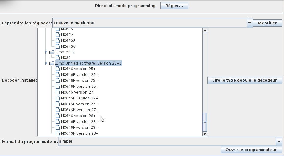

Je ne peux pas tester car je n'ai pas ce décodeur, mais en tout cas il est bien dans la liste (dernier groupe des Zimo) :
Vu les valeurs des CV7 et CV8 citées, DecoderPro te l'a certainement proposé lors de la détection.

je n'ai ds ma liste de zimo sonore que le MX640, c'est grave docteur?
comment dois je faire pour actualiser cette liste?

Quelle version de Decoder Pro ?

je précise que j'utilise decoder pro avec un mac....
d'avance merci pour l'aide, surtout que depuis tout à l'heure j'ai mis le bazar ds le décodeur suite à l'utilisation du masque pour MX640 si bien que la loco est muette maintenant...

j'ai la version 2.10

Hop, une mise à jour t'ajoutera toute une série de décodeurs. C'est le plus simple.
Je dois mettre à jour la page de téléchargement sur la boutique (2.11.2), mais tu peux aller sur le site de JMRI pour récupérer la toute dernière. En plus la version 2.12 est la nouvelle version officielle en production.

C'est bon pour la mise à jour ?
Le décodeur est maintenant reconnu directement ?
