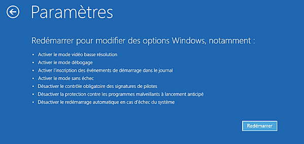

En cliquant en bas à droite dans l'interface Metro :
Modifier les paramètres du PC/ Général / Démarrage avancé : cliquer sur Redémarrer maintenant, le PC ouvre l'écran suivant :
Clic sur Dépannage/Options avancées/Paramètres (Changer le comportement de Windows au démarrage) : clic sur Redémarrer
Voici le résultat :

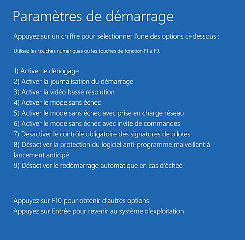

Après redémarrage :
Clic sur F7 : « Désactiver le contrôle obligatoire des signatures de pilotes » : le PC redémarre
Ensuite, les drivers s'installeront sans problème.
