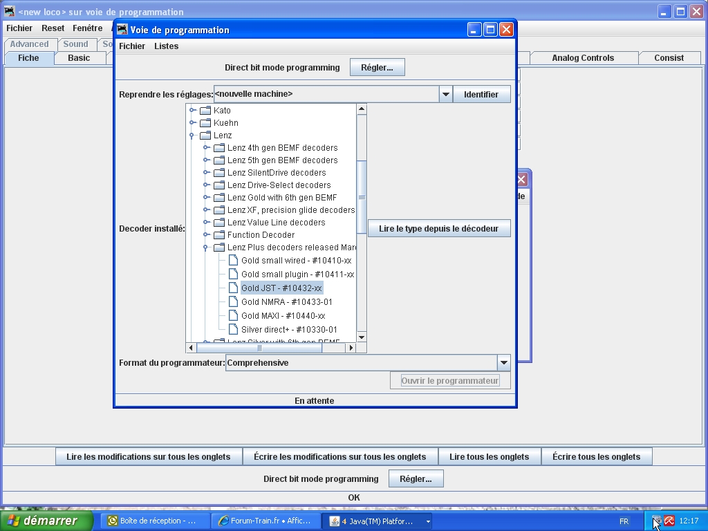

J'ai acheté ce décodeur pour le monter dans la nouvelle petite 030T Roco, mais il n'était pas encore disponible dans la liste de DecoderPro. J'ai donc créé le fichier à partir de celui du Standard tout court. J'avoue avoir mis de coté une ou deux nouveautés, comme la mapping pour les touches de fonctions F13 à F24 qui n'existait pas avant...
Lenz_Standard_plus.xml
Nouvelle version du 31/10/2010 - 17:25
(58.69 Kio) Téléchargé 520 fois
La méthode pour ajouter ce décodeur à la liste est toujours la même, il faut l'importer via le menu « Développement -> Import decoder file ».
Retours bienvenus pour ceux qui testeraient.

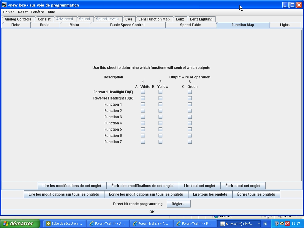

Bonjour Rodolphe
je suis en train de tester, et je rencontre le même souci qu'avec mon Lenz mini, à savoir les sorties d'éclairages ne sont pas cochées, et il ne semble pas possible de modifier, mais la loco marche très bien et les feux s'inversent correctement

Je regarde ça ce soir, n'hésite pas à me le rappeler. Pour cette partie et en me fiant à la documentation Lenz - au passage attention car il y a des différences notables entre la version anglaise et la version française ! - j'ai repris ce qu'il y avait pour le Standard de génération précédente. C'est peut-être ce qui coince. Le problème c'est que ma petite Roco équipée de ce décodeur n'a qu'un seul phare, donc pas simple pour tester réellement :|

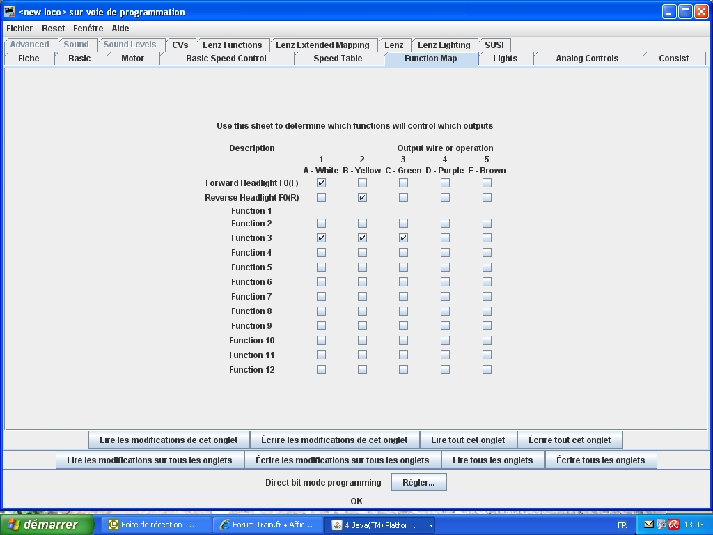

En utilisant un Lenz plus gold je retrouve les fonctions

Normal, il y a effectivement 12 touches de fonctions utilisables maintenant. Et même 24 d'ailleurs. Ce qui pour le standard fait quand même beaucoup de combinaisons pour le peu de fonctions différentes disponibles !
Re: Lenz Standard + (10231-01)
31 Oct 2010, 18:16
À tester :
(57.73 Kio) Téléchargé 334 fois
Il n'y a que 3 colonnes, ce qui est normal (3 fonctions).
F1 n'est pas affiché. C'est normal car maintenant (gamme +) F1 se décompose en deux comme F0 (avant et arrière). Or ce n'est pas prévu pour le moment sur les masques de saisie par défaut de l'application. Je peux les ajouter sur un des onglets spécifiques à Lenz (comme je l'ai fait pour RailCom), pourquoi pas. En tout cas les CV concernées (35 pour F1 en avant et 47 pour F1 en arrière) sont bien présentes avec 4 en valeur par défaut, comme sur la notice.

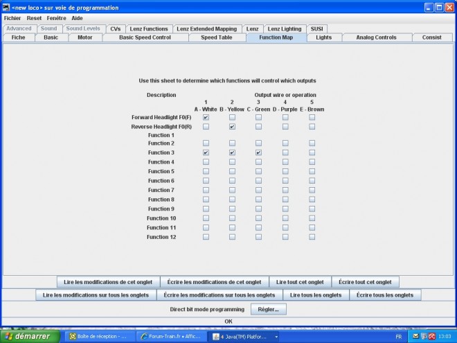

31 Oct 2010, 18:28
Nouvelle version avec cette fois l'onglet spécifique pour F1, comme sur le Gold +.
(58.69 Kio) Téléchargé 375 fois
Tout ceci mériterait d'être simplifié à mon avis, mais je préfère rester dans quelque chose de standard afin que le fichier puisse plus facilement être intégré lors d'une prochaine mise à jour.

C'est tout bon :cool: :applause:
