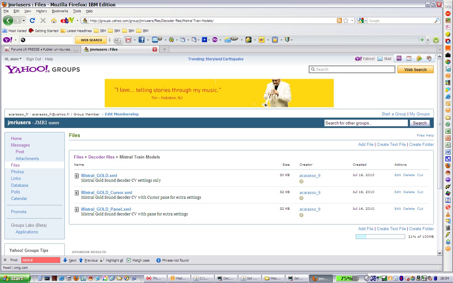

Pour ceux qui aiment bien JMRI, je viens de créer et de poster sur le site JMRI 3 profils de décodeurs pour Picasso Mistral GOLD Sonore, en tenant compte des additifs ou correctifs indiqués par Mistral sur son site.
Les 3 versions sont les suivantes:
Mistral_GOLD.xml : réglage des CV uniquement par des nombres (sauf la courbe de vitesse qui a un onglet spécifique)
Mistral_GOLD_Cursor.xml idem + un onglet spécifique pour les sons et le réglage BEMF au moyen de curseurs
enfin
Mistral_GOLD_Panel.xml idem + un onglet spécifique pour les sons et le réglage BEMF avec des nombres.
Fichiers sur le site JMRI dans la section files, puis decoder, cad ICI
Aucune garantie sur ces profils, mais chez moi ca fonctionne en version 7 du decodeur Mistral avec JMRI 2.8 et une Intellibox.

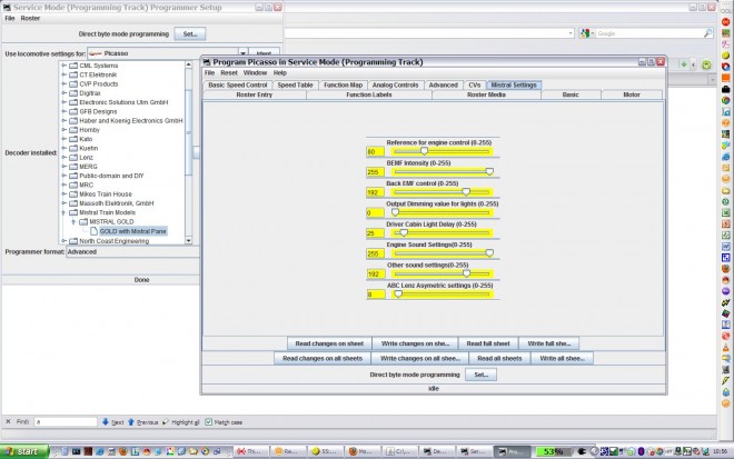

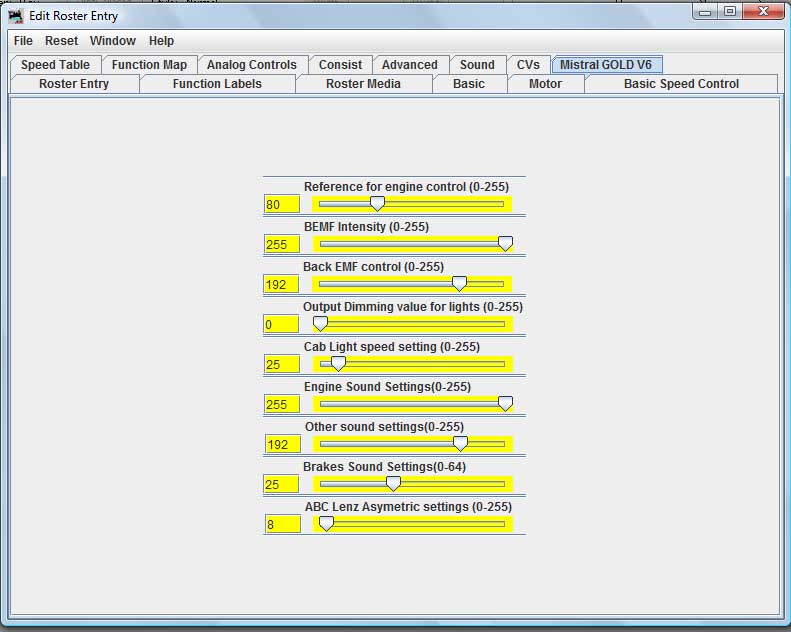

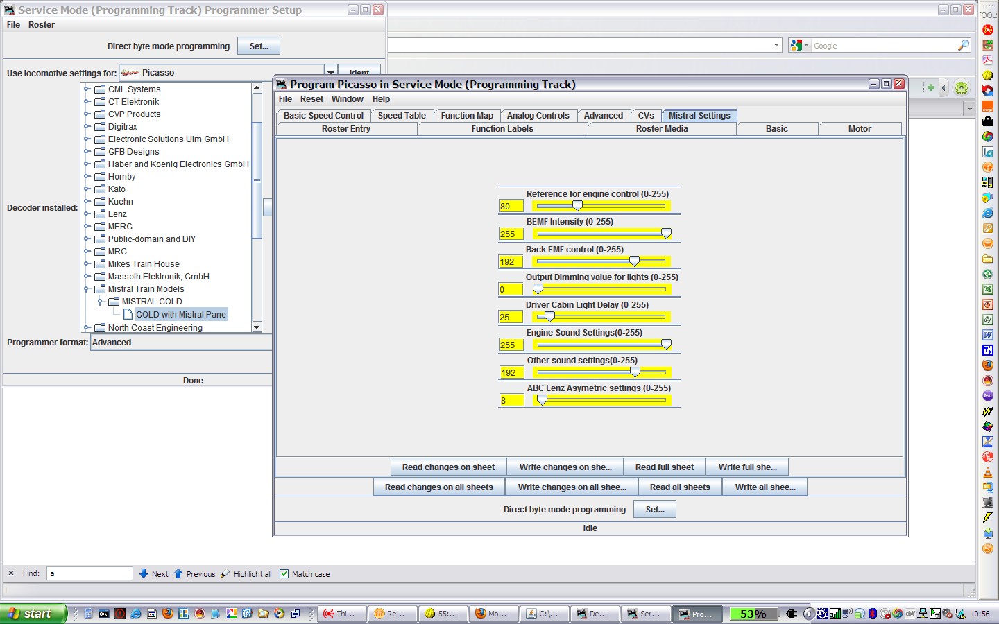

Update de ce matin, une seule version du profil Mistral Gold, qui remplace les 3 versions précédentes, avec un onglet additionnel pour les réglages spécifiques Mistral Gold, par curseurs et nombres.[img]New%20Mistral%20Pane.jpg[/img]

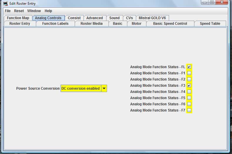

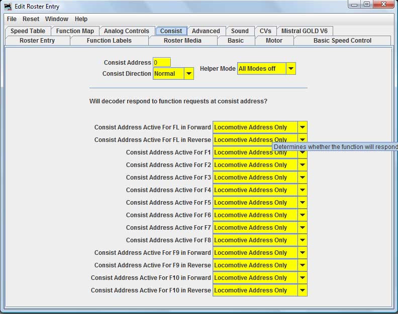

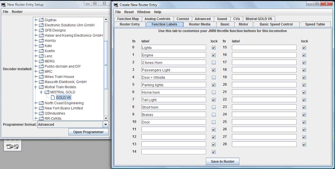

Update du profil Mistral Gold
il y a en plus maintenant le réglage du "Consist" (UM), le paramétrage des fonctions activées en analogique, les libellés de fonctions F0 a F10 préremplis (en anglais).
Testé avec JMRI 2.8 et Beta 2.91 sur une intellibox.

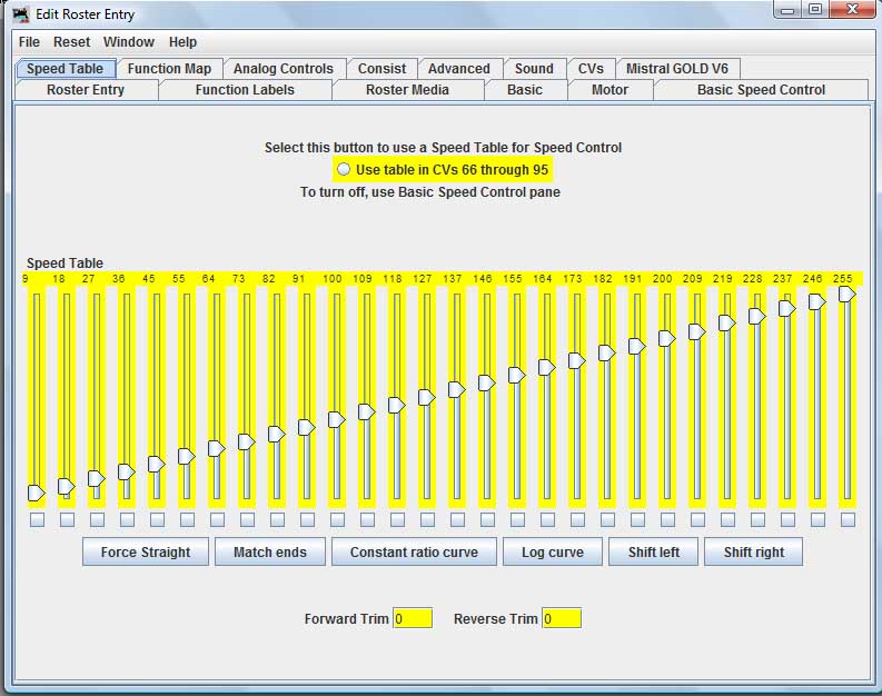

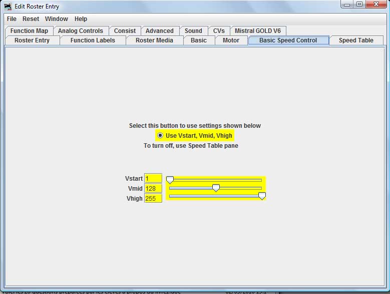

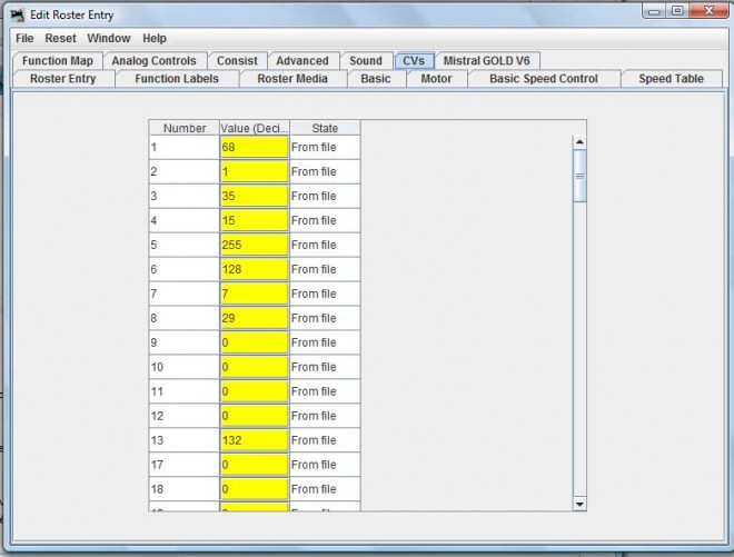

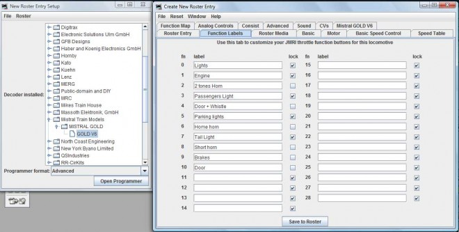

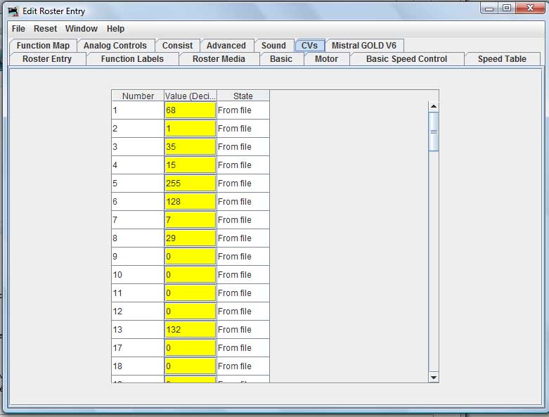

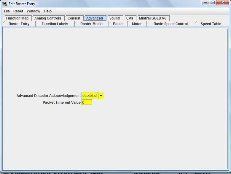

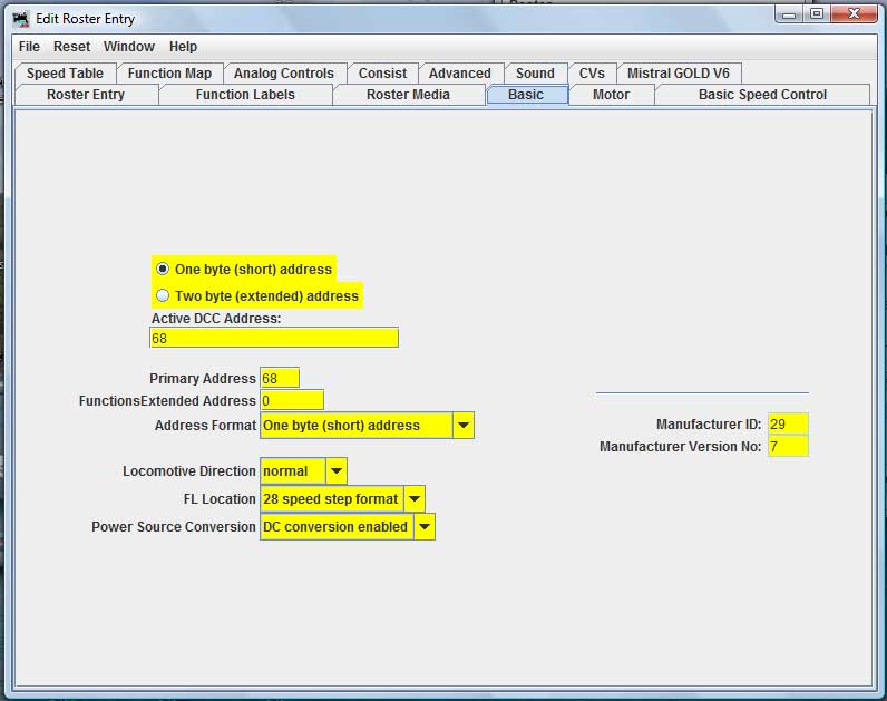

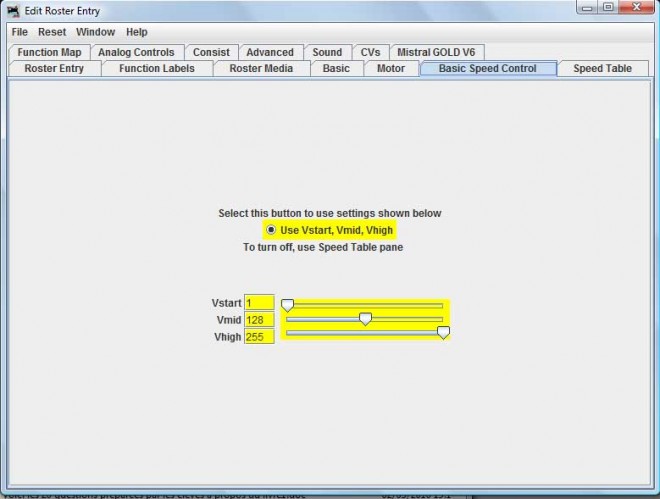

Version je l'espère définitive publiée Mistral_Gold_V6.xml , avec 13 onglets au total, dont le réglage des sons dans l'onglet Sound (en plus de Via les CV, ou Via l'onglet Mistral).
Voila ce que donnent quelques écrans:

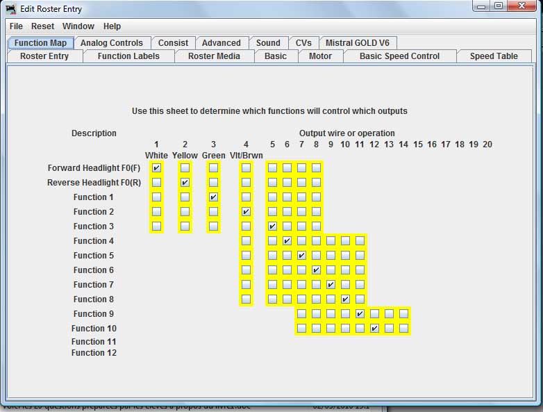

Messagepar alain355

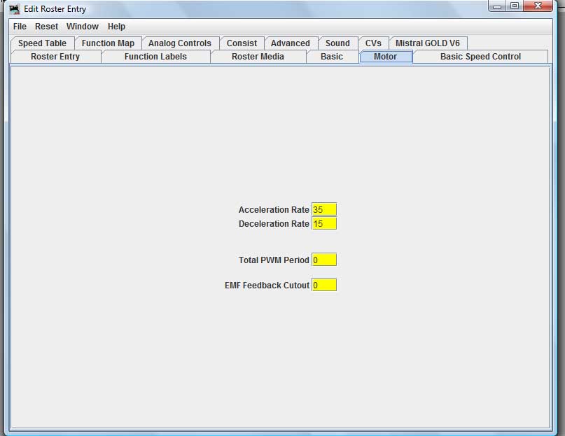

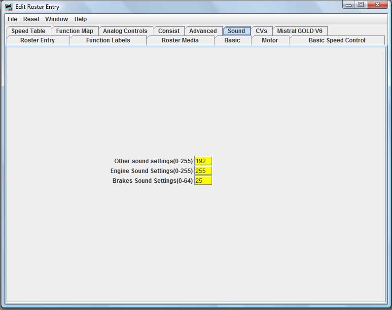

24 Juil 2010, 18:43
la fin des écrans
