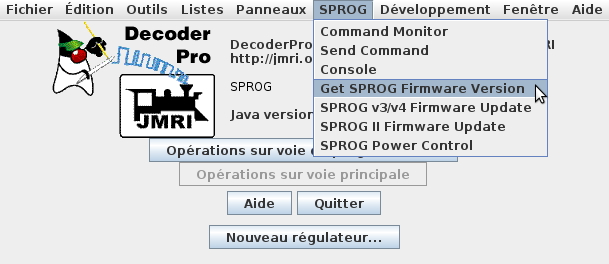

En demandant à DecoderPro quelle est la version du SPROG, il parvient à vous donner l'information ?
Re: erreur 306
Messagepar claude57
10 Mar 2010, 21:50
Bonsoir
Oui sans problème

claude57 a écrit:
Oui sans problème
Bonjour je me suis trompé
j'ai refait le test et la réponse et "NO REPLY "
j'ai installé la derniere version 2.9.4 mais sans succes toujours erreur 306

Ça change tout !
C'est donc que le SPROG n'est pas reconnu, soit par le système soit par JMRI.
