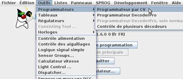

Re: sprog2 et décodeurs d'accessoires
18 Mar 2010, 22:00
As-tu essayé en CV par CV, sans passer par un masque de saisie ?
Il suffit de saisir manuellement le numéro de CV puis de cliquer sur « Lire » pour savoir quelle est la valeur programmée. En modifiant cette valeur puis en cliquant sur « Écrire » ça programmera la CV.
En attendant d'avoir ce décodeur dans la liste, ça peut dépanner.
