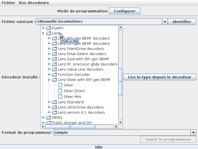

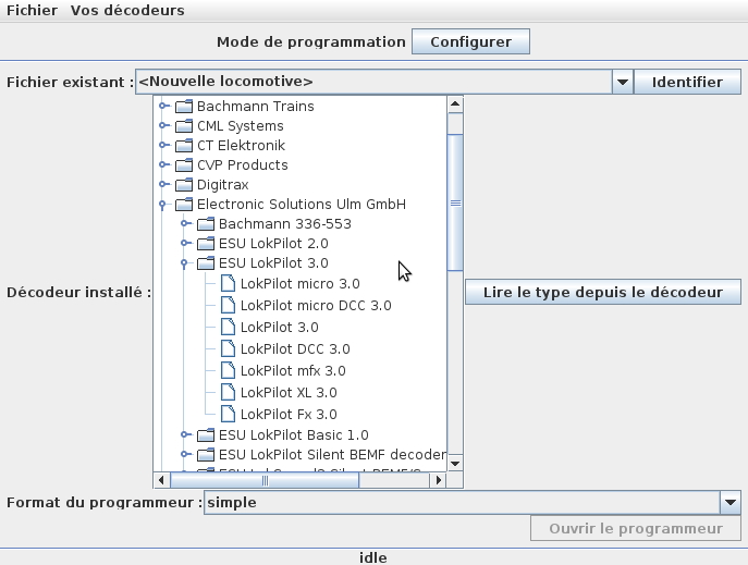

Les décodeurs en question sont déjà dans la liste, sauf erreur de ma part :

Bienvenue Laurent R.
Le nombre de broche n'influence pas la programmation du décodeur ESU (j'ai pas de Lenz, je ne sais pas tester).

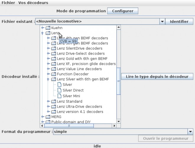

Pour les Lenz je viens de voir en testant une nouvelle version qu'il y avait un Decoder Silver en plus, appelé justement « Silver 21 pin ».
Tu peux mettre à jour la liste des décodeurs et l'ajouter, vu que tu n'as rien modifié ça n'effacera pas ta configuration personnelle.

Ayant installé la version 2.8 de PROD :) le silver 21 pin est effectivement listé.
