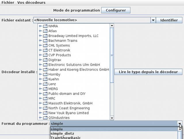

Il faut ouvrir le programmeur que vous voulez, choix dans la liste déroulante comme ci-dessous :

merci beaucoup , effectivement c'est ça j'ai fini par trouver il y a 1 heure environ en remplaçant basic par comprehensive dans cette fenetre.
je vais pouvoir enfin creer + facilement mes courbes d'acceleration que je faisais jusqu'a present en programant bit à bit.!!!
