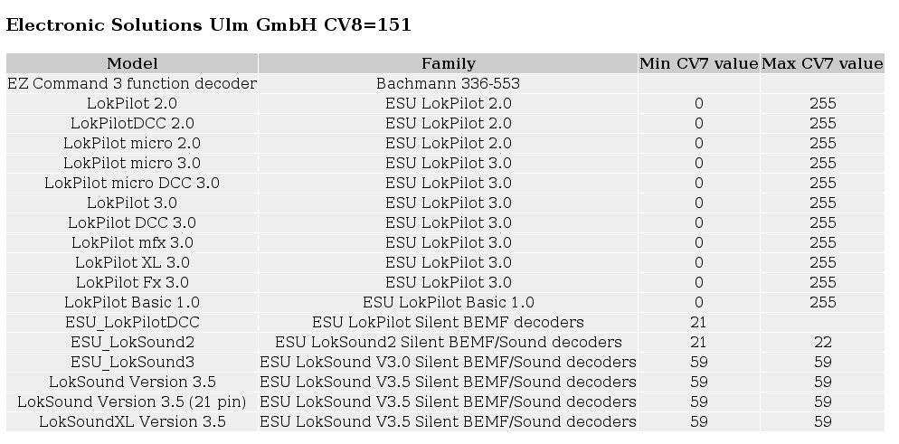

Pour illustrer le fait que les fabricants utilisent souvent le même identifiant pour plusieurs décodeurs, voici un tableau pour ESU (CV8=151).
La CV8 doit donner la marque (151 donc pour ESU) et la CV7 le modèle... On voit bien que la même valeur de CV8 peut correspondre à plusieurs modèles.
Tableau issu du site de JMRI :
http://jmri.org/xml/XSLT/pages/DecoderId.html
