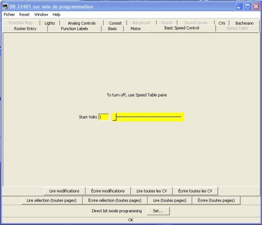

bon, j'ai fait qlq essais entre 2 "cassage de murs a la masse" et "reprise de l'electricite" dasn la future maison :mort: :mort:
j'ai qlq pbm de reconnaissance du :diable2: :mur: :evil: decodeur Bachmann, j'ai peut etre pas pris le plus fiable :siffle:

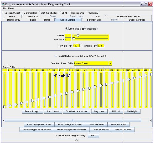

par contre, en suivant pas a pas le manuel, page 24 y'a cette zolie image de la courbe de vitesse...
et moi je n'ai que cela :gne: :gne:
et pas acces a l'onglet "speed control" qui reste obstinement grisse :H2:
Kika une idée :?: :?:

Je suppose que cette page n'a pas été intégrée pour les données spécifiques au décodeur en question. Permet-il ce réglage d'ailleurs ? Si oui alors tu peux essayer de passer par un autre type de programmeur (le choix en bas de la fenêtre quand tu ouvres la programmation). Dans la liste tu as par exemple esu, custom, comprehensive, etc.
Re: Questions de Augerd
31 Mai 2009, 14:12
Il y a plusieurs types de programmeurs, qui sont en fait comme des masques de saisie.
Certaines sont génériques (ne dépendent pas du décodeur), d'autres sont spécifiques (reprennent les caractéristiques figurant sur le fichier propre au décodeur) et d'autres combinent les deux.
Si tu l'as téléchargé sur la boutique, tu peux essayer avec le masque de saisie simple.xml . Il ne dépend pas du décodeur et comporte une table des vitesses.
L'apparente complexité de tout ceci vient principalement du fait que chaque constructeur a ses habitudes et que le logiciel doit donc pouvoir s'adapter.

Je pense que tu as sélectionné le bon dans ce cas.
Tu peux essayer avec un autre masque de saisie, par exemple celui que je propose en téléchargement. Il n'est pas complet pour l'instant mais a le gros avantage de ne pas dépendre des fiches crées pour chaque modèle de décodeur.

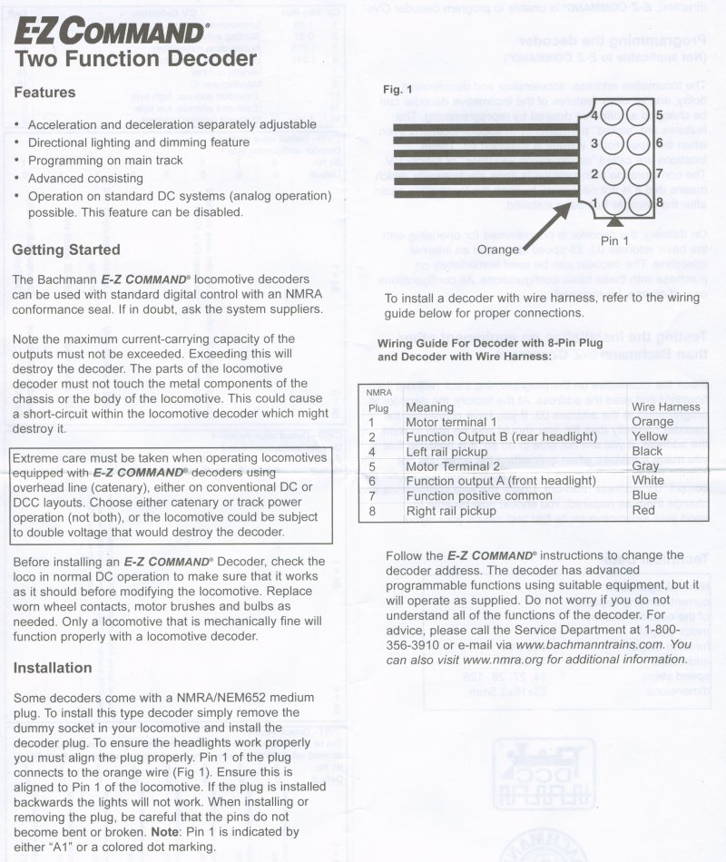

Mais encore une fois, à propos de la table de vitesse, il faudrait savoir si ce décodeur permet un réglage aussi fin. Et ça, personne ne peut le dire à part la notice du constructeur ;)

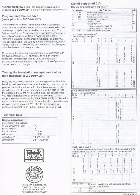

y'a rien d'indiquer a ce niveau dasn la notice :bof:

Il est donc normal que la table de vitesse ne te soit pas proposé par le masque de saisie conçu pour ce décodeur puisque les CV concernés ne sont pas pris en compte.
Par contre tu peux définir la vitesse maxi ainsi que l'accélération et la décélération. Ce qui est d'ailleurs largement suffisant à mon avis.
