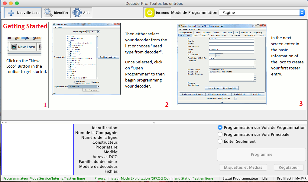

J'ai enfin pu me remettre à mon projet et j'ai réussis à ouvrir DecoderPro sur mon mac, au passage merci a Patrick pour son conseil.
Mais hélas aucun voyant ne s'allume sur le sprog.
Et voilà ce que j'ai à l'écran.
Merci

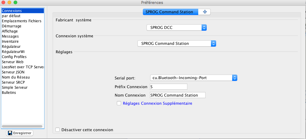

A voir ton 1er écran Decoder Pro, le SPROG ne semble pas connecté à JMRI (Decoder Pro):
:arrow: En haut le bouton vert Power est à Inconnu au lieu d'être à On, donc le soft ne reconnait aucun matériel. Ce bouton permet de couper ou rétablir l'alim de la centrale qui lui est connecté entre ON en Vert et OFF en Rouge. En cas de court circuit de la centrale, il passe à OFF.
:arrow: et en bas à gauche sur la ligne de status (en vert), tu a Programmer Mode Service qui est sur "Internal" (donc sur rien), donc le soft ne saura rien programmer car il ne cause pas à une interface quelconque mais en interne. La ligne de status en bas de l'écran permet de vérifier à qui cause le programme.

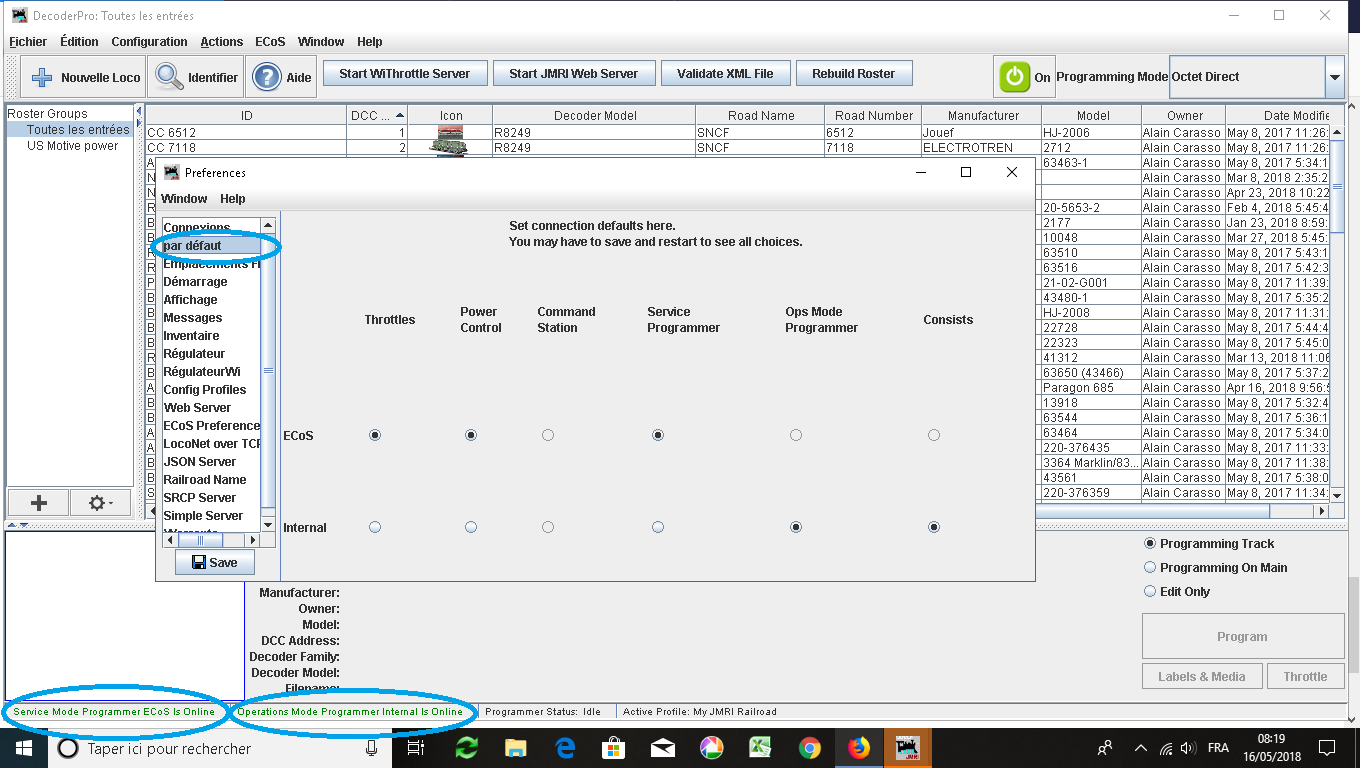

:idea: Dans les préférences (2ème écran), descend sur la ligne Par defaut (au dessous de connexion), et active les cases à cocher en face de SPROG.
Dernier point, sur l'écran Connexion,la liaison vers le SPROG n'apparait pas sur un port USB, mais :?: en Bluetooth :?: , ce qui me semble très étonnant.

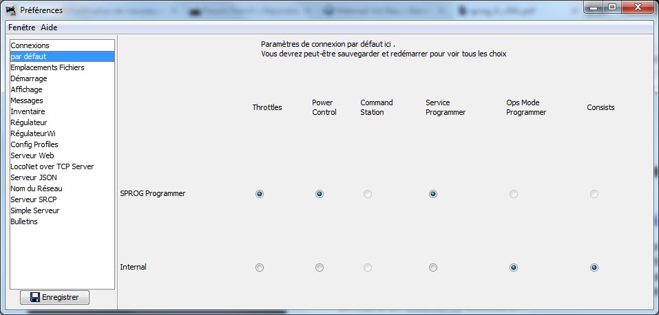

alain355 a écrit: :arrow: et en bas à gauche sur la ligne de status (en vert), tu a Programmer Mode Service qui est sur "Internal" (donc sur rien), donc le soft ne saura rien programmer car il ne cause pas à une interface quelconque mais en interne. La ligne de status en bas de l'écran permet de vérifier à qui cause le programme.
Toujours chez moi, avec mon installation opérationnelle, les message du bas d'écran sont inversés : Programmateur Mode Service 'SPROG Programmer' est en ligne | Programmateur Mode Exploitation 'Internal' est en ligne : C'est le SPROG qui est en mode service et non le "Internal"
Je pense qu'il faudrait aller voir dans cette fenêtre ce qu'il y a chez telec.

J'ai exactement le même paramétrage dans la ligne "Par Défaut" avec une centrale différente. :siffle: c'est le nom de la centrale utilisée qui doit apparaitre en "Service Mode Programmer" is OnLine en bas a gauche et pas "Internal".
