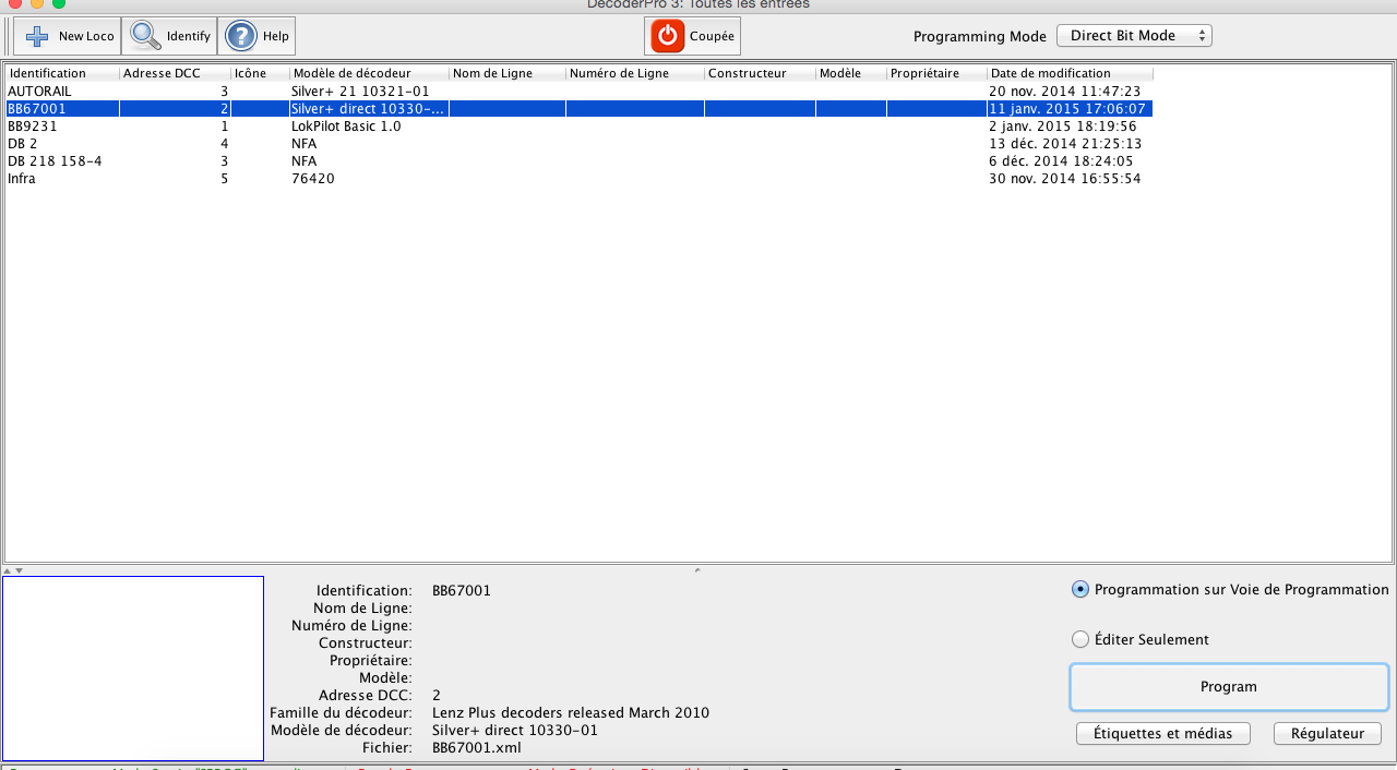

Je voudrais remettre un décodeur lenz Sylver direct + 10330-01 a zero, donc je met la machine sur la voie de programmation et je l'identifie avec décoder pro j'ouvre le programme puis je vais dans onglet CVs je trouve la CV 33 et je remet 8 dedans (il y avais 1) puis je fais ok....Mais ensuite je doit faire? quoi car rien a changer.

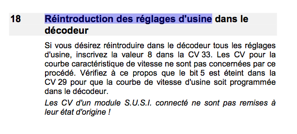

Pourtant sur la notice c'est écris 8 dans la CV 33

Re: Réintroduction des réglages d'usine
Messagepar telec
11 Jan 2015, 18:13
Après vérification la CV 8 te donne la marque du décodeur donc tu ne peux pas la changer avec décoderpro tu peux la lire mais pas écrire dessus.

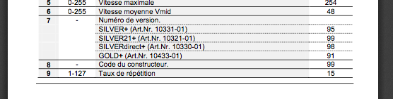

Je comprend bien, mais dans ce cas comment faire pour changer la CV8 puisse que c'est le code constructeur?

telec a écrit:Je comprend bien, mais dans ce cas comment faire pour changer la CV8 puisse que c'est le code constructeur?
En tapant 8 ou 33 dans la CV 8 puis en validant, tout simplement.
Le décodeur comprendra qu'il faut réinitialiser toutes les CV à leur valeur usine, et il y aura donc bien indiqué 99 dans le CV 8 après cette opération....

Le problème Jeanmi c'est que je peux pas changer le numéro de la CV8
Voilà comment je fait, je met la loco sur la voie de programmation, puis j’ouvre DécoderPro, je sélectionne ma loco et je fait « identify »
ensuite je clique sur « program »
Je vais dans CVs et je fait lire tous les onglets, une fois la procédure fini impossible de mettre la CV 8 en surbrillance afin de changer le numéro 99 par 8 ou 33.

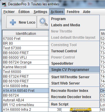

Messagepar Jeanmi67
11 Jan 2015, 21:03
C'est curieux puisque le bouton "écrire" semble accessible (au contraire de celui de la CV 7)
Et en accédant par la programmation individuelle de CV ? (Menu "Actions" puis "Single CV Programmer)
