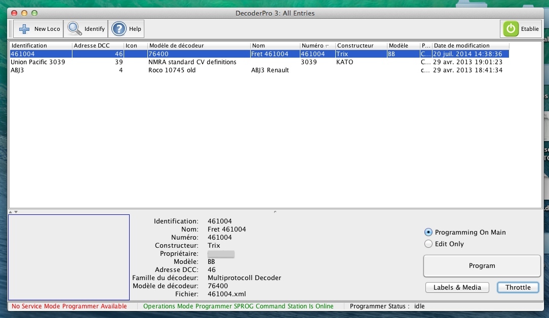

Bonjour a tous,
Désolé su je ne poste pas où il faut. :(
Voilà pour commencer ma config.
Mac mis a jour, Sprog3 et les logiciels fournis avec. ;)
J'ai installé un décodeur Uhlenbrock Multiprotocole 76400 sur une machine.
lecture du décodeur impeccable et écriture dessus apparemment sans problèmes :)
Je vais pour essayer le fonctionnement de la machine, et là, :cry: ça marche pas.
La seule chose qui fonctionne, vous me direz que c'est déjà un début, c'est que les feux fonctionnent bien selon le sens de marche demandé. Mais, point de machine qui avance. :gne:
ci dessous une copie d'écran de la chose.
Merci d'avance pour votre aide.
Cordialement Christian.

- Essayer avec une autre machine. Si cela ne marche pas pour une autre machine, c'est que ce n'est probablement pas un problème de machine;
- Si c'est un problème de machine, c'est peut-être la définition du pas de vitesse (de la centrale, du décodeur, etc);
- Est-ce que la machine fonctionne avec une autre centrale?
- Essayer avec le mode "Command Station" du SPROG, et pas uniquement avec le mode "Programmation".
D'autres idées viendront après un feedback...
Re: Suis un peu perdu
22 Juil 2014, 10:56
Si tu es passé du mode "Programmation" au mode "Command station" (choix dans les préférences de JMRI entre SPROG -> SPROG et SPROG -> COMMAND STATION), ce qui semble être le cas sur la capture d'écran, il est parfois nécessaire de procéder à un arrêt complet du SPROG (coupure électrique) avec bien entendu avoir fermé le logiciel.
Mais la piste des crans de vitesse (14 ou 28/128) est à vérifier aussi en effet, un grand classique.
