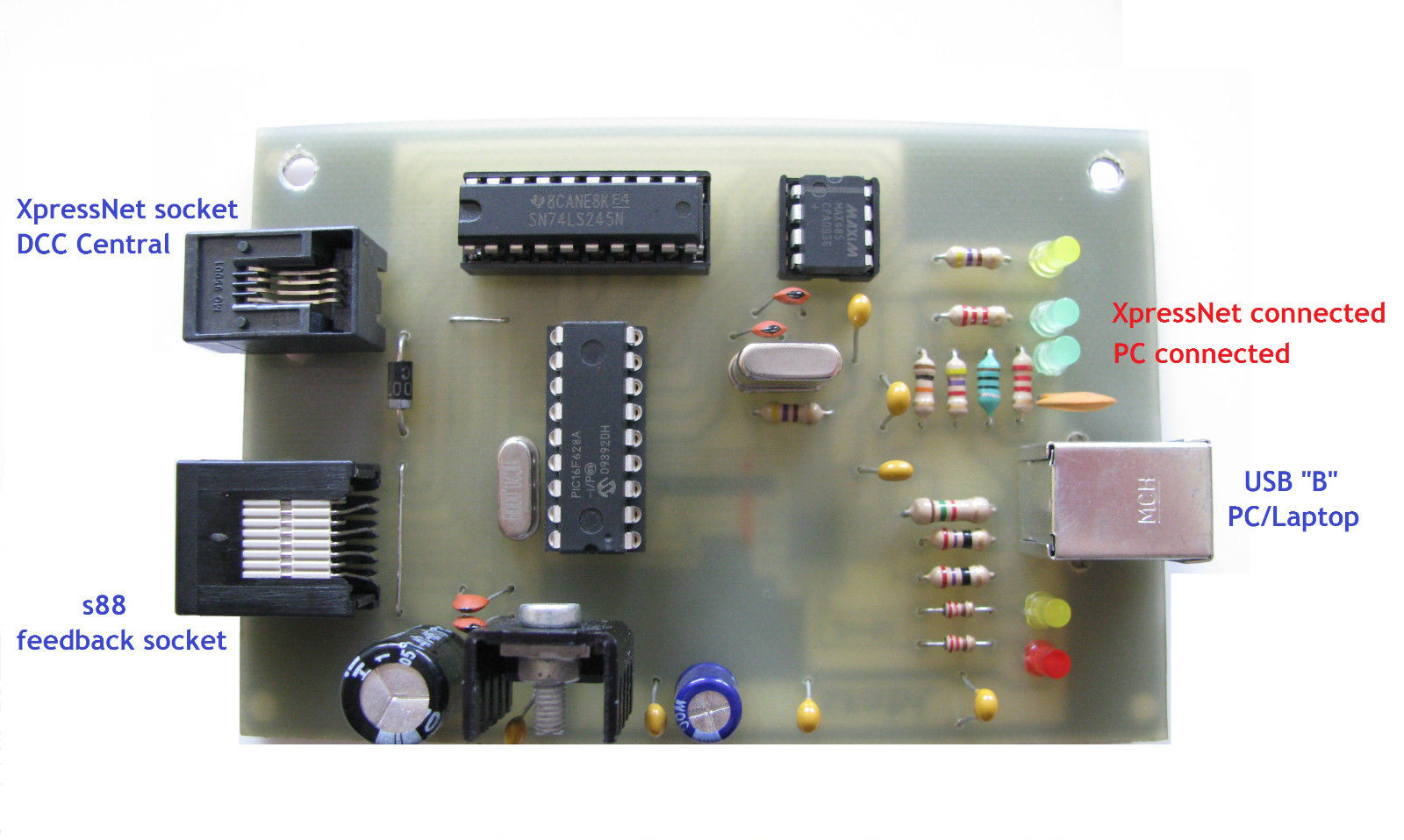

Re: Sprog 3 et rétrosignalisation
Messagepar Jeanmi67
11 Avr 2016, 16:36
Bon, je suis peut-être complètement à côté de la plaque (*), mais pour l'interface USB il me semble qu'il y a ça aussi, à 40 € monté...
http://rosoft.biedmeer.nl/Webwinkel-Product-117874107/s88XPressNetLI_USB.html
Pas de bol, c'est en néerlandais... :ange:
Jean-Michel
(*) Si c'est le cas, pas la peine de vous énerver, je sais où se trouve la sortie... :mdr:
Messagepar augerd
11 Avr 2016, 17:03
meuh non Jean-Michel, y'a glouglou traduction qui donne ça :mrgreen:
"Fonctionne avec XpressNet V3 (donc Multimaus)
et tous les autres systèmes XpressNet X-Bus.
Lenz LI100 compatible (9600 bits / s)
Interface USB PC (FTDI chipset)
s88 a une connexion pour un maximum de 16 modules s88 pleins => 256 contacts de rétroaction.
Dominique :cool:
Messagepar jpp38
11 Avr 2016, 18:53
Malheureusement, le S88XpressnetLI ne fonctionne QUE si il y a une liaison Xpressnet, donc s'il est connecté à une centrale compatible Xpressnet. Il n'est pas possible de ne l'utiliser que pour le S88/S88N.... Et c'est bien dommage.

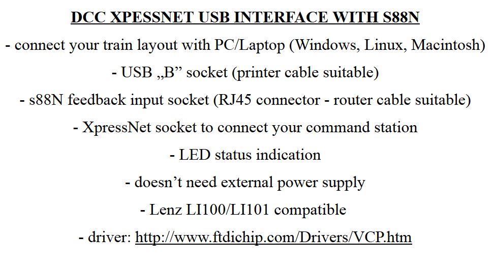

Messagepar augerd
11 Avr 2016, 19:46
bon, raté :(
parfois on trouve des "trucs" bizarre sur Ebay :shock:
et la seule doc :(
ça s’appelle "DCC XpressNet USB interface with s88N" sur le site... pour 30 euros, j’essaierais bien, mais j'ai rien a mettre derrière comme module :mur:
a première vue, cela doit être un truc comme le "S88XpressnetLI" plus haut, uniquement compatible XpressNet ...
