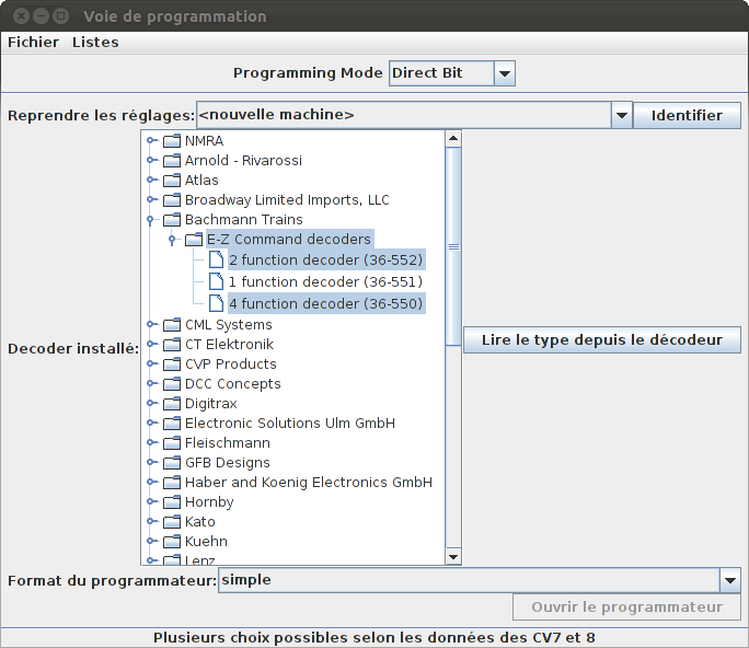

Passons à la programmation plus complexe, en choisissant néanmoins le masque de saisie « simple » (fourni par Boutique Train et répondant aux besoin pour au moins 90% des utilisateurs).
Lors de la tentative de détection, les CV nécessaires sont lus (principalement 7 et 8).
CV 8 = 101 -> Marque Bachmann
CV 7 = 46 -> Deux choix possibles
Je vais sélectionner la référence 36-552, ce qui à vrai dire n'a pas grande importance sauf si l'on tente de modifier le « mapping » des fonctions.

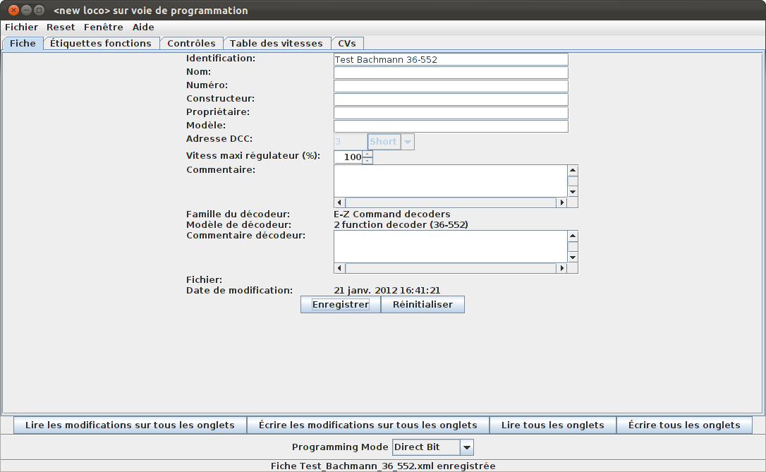

J'ouvre donc le masque de programmation « simple » après avoir cliqué sur le bon décodeurs. Je vais donner un nom à la fiche, puis lancer une lecture complète des CV (« Lire tous les onglets »).

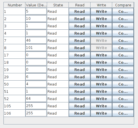

Lors de la lecture complète tout va bien.
Mais parfois lors de la relecture de certaines CV les valeurs ne sont pas correctes (1 voire -1 ou encore 255, dernière valeur possible mais qui ne correspond pas à la réalité dans les cas concernés). Je soupçonne fortement un problème avec le décodeur.
Je continue néanmoins, sur cet écran les valeurs semblent correctes. À noter que le décodeur est on ne peut plus basique, on ne peut par exemple même pas régler la vitesse maxi (CV 5 absent) !
