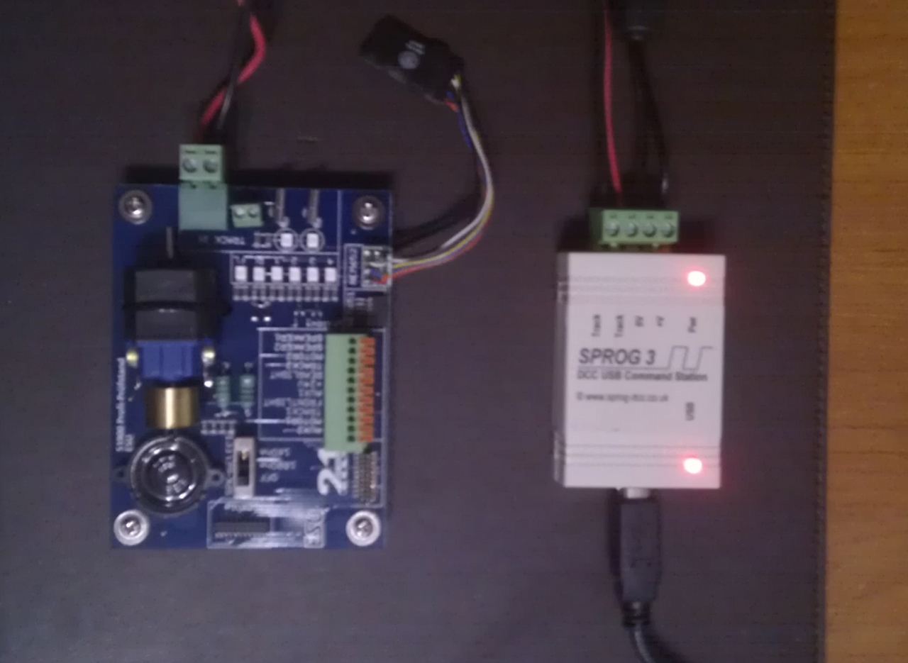

Désolé pour la piètre qualité de la photo, prise rapidement avec un mobile et sous un mauvais éclairage !
Tout est en place, le SPROG 3 répond tout à fait normalement aux premiers essais à vide.
À noter que la platine de test peut être commandée sur Boutique Train ;)
Je vais maintenant tester les deux décodeurs cités plus haut.
Re: Programmation SPROG 3 grosses Difficultés
21 Jan 2012, 17:33
Le décodeur répond bien aux sollicitations en simple lecture de CV (ici les CV 1, 7 et 8).
CV 1 (adresse) : 3
CV 7 (référence) : 46
CV 8 (fabricant) : 101
La modification se passe bien, je teste sans problème en changeant l'adresse 3 par 5.
Ensuite, test concluant avec un régulateur, le moteur tourne, les feux réagissent, tout va bien.
