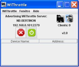

J'ai donc cette fenêtre qui s'ouvre:
Et lorsque sur mon phnoe android (HTC Desire) je clique sur connecter après avoir inscrit:
- Host Name or Adress : 192.168.0.101
- Port : 2279
Can't connect to host and 192.168.0.101 port 2279 from 192.168.0.100 - Transport endpoint is not connected.
Check Withrottle and network settings.
Il semble que je doive paramétrer quelque chose ou sur JMRI ou dans le réseau du PC, mais je ne sais pas quoi.
(je précise que j'ai fait cette opération en mettant JMRI en fonction centrale et que je le fait depuis decoder pro)
(j'ai aussi essayé depuis panel pro, même résultat)
Merci d'avance.

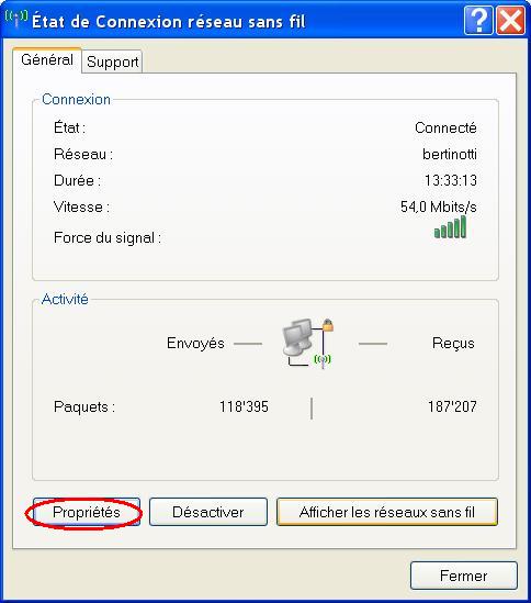

Ça y est, dans un grand moment d'inspiration j'ai trouvé comment faire...
Il faut autoriser le programme JMRI à passer outre le firewall du PC.
voici la marche à suivre: (valable pour windows XP)
Afficher la connexion sans fil:
cliquez dans le ovale rouge pour afficher les propriétés:

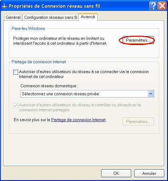

Ensuite, il vous faut de nouveau cliquer dans l'ovale rouge pour afficher les paramètres du pare feu

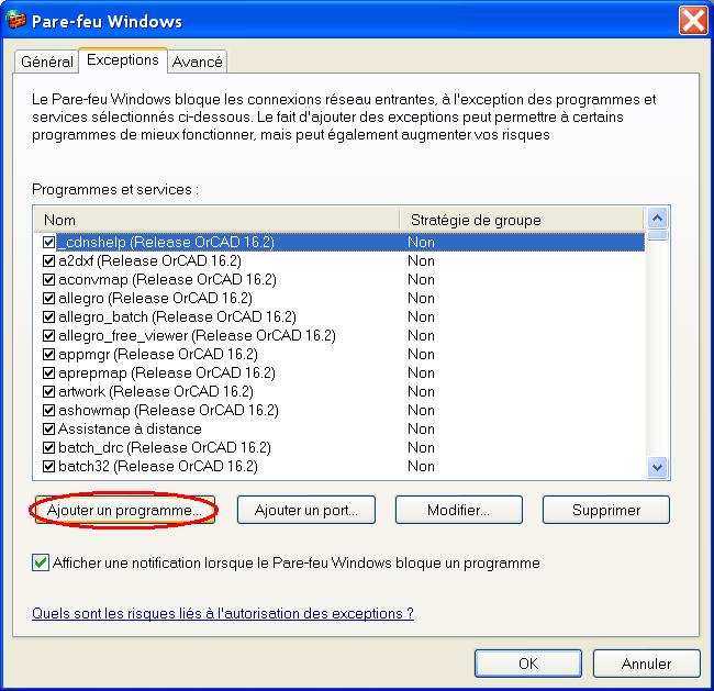

Puis, allez dans le deuxième onglet et cliquez dans l'ovale rouge.
Si JMRI n'apparait pas dans la liste, allez le chercher la ou vous l'avez installé. (prenez directement l'executable de base "LaunchJMRI.exe")
Ensuite, le tout fonctionne normalement. (essayé avec HTC desire et samsung galaxy.)
