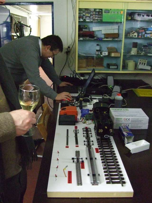

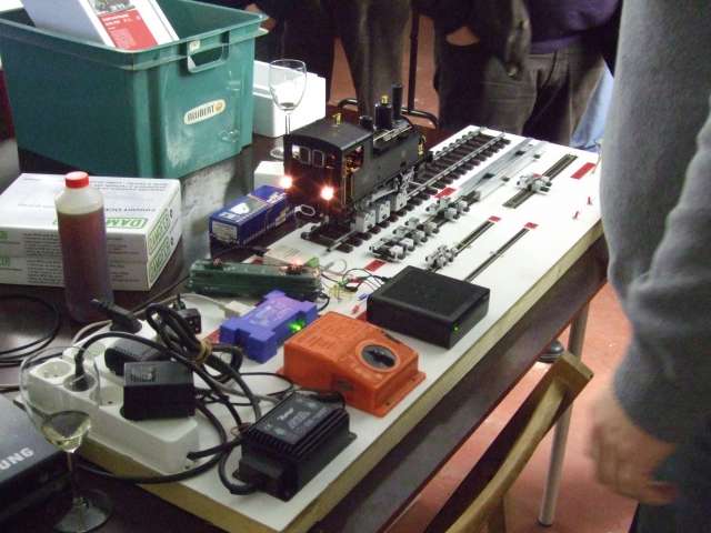

Merci à X-tof pour l'accueil et toutes les explications et démos. :cool: :cool:
Tests et démo....
Tout le monde suit les explications à l'écran...certains posent des questions.
