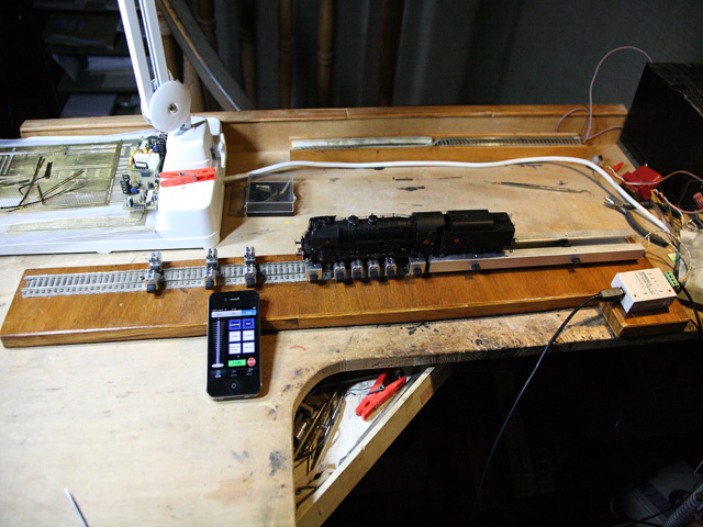

Ce soir test avec l'application pour Iphone mon ordi ce trouvant a 4 mètres environ de mon plan de travail
Vraiment le top en plus ne possédant pas un réseau pour le numérique je peux utiliser toutes les fonctions du décodeur sur le banc d'essais
Ce sprog est vraiment bien fait
Par contre je n'ai pas la fonction "Opérations sur voie principale active"
Jean Pierre

Merci pour la photo et pour tes commentaires :cool:
jeanpierrem a écrit:Par contre je n'ai pas la fonction "Opérations sur voie principale active"
Parce que ton SPROG est en mode module de programmation et pas en mode centrale. Pour le banc ça ne change rien, sauf que tu ne peux pas avoir à la fois un régulateur ouvert sur l'ordinateur et sur ton smartphone (un seul régulateur en mode programmation).
Si tu veux changer c'est dans les paramètres de JMRI, choisir SPROG -> SPROG COMMAND STATION au lieu de SPROG -> SPROG.
