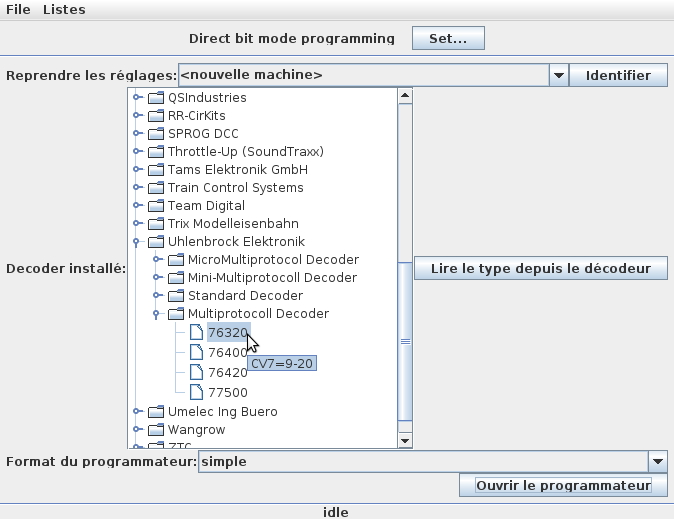

Après importation, j'ai bien ce décodeur dans la liste :

Val nouvel utilisateur de SPROG II. Après installation et quelques tâtonnements ça marche et confirmation de l'intérêt de cet outil. Encore merci à son créateur. Essais avec décodeur Lenz silver + pas de problème. Importation du fichier uhlenbrock 76320.zip de XToF-XL ( merci pour ce travail) pas de pb pour le premier décodeur testé. Par contre pour le second qui est bien un 76320 mais avec temporisation les CV 98 et 99 n'apparaissent pas. Est il possible de modifier ce fichier avec un éditeur ( svp nom d'éditeur a utiliser) , si oui je suis preneur de tous conseils.
Merci d'avance.
val
