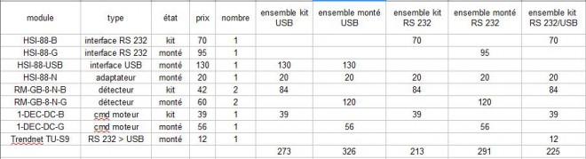

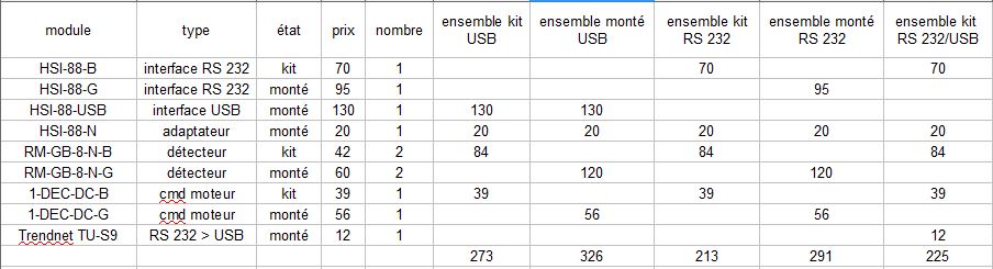

sinon, cmd et reçu le convertisseur RS 232 - USB... pour - de 12€ avec le port :cool:
ce qui donne les couts de revient suivant:
225€ pour souder qlq composants au lieu de 326€, y'a pas photo pour moi :siffle:
