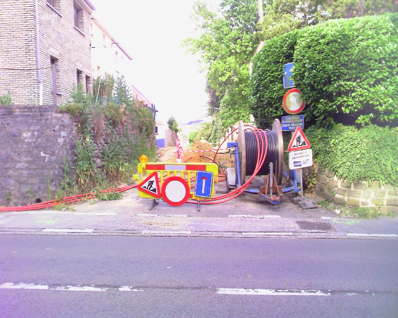

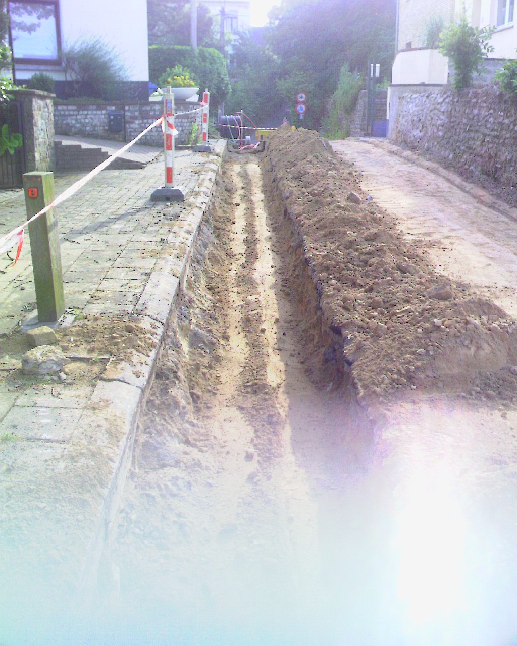

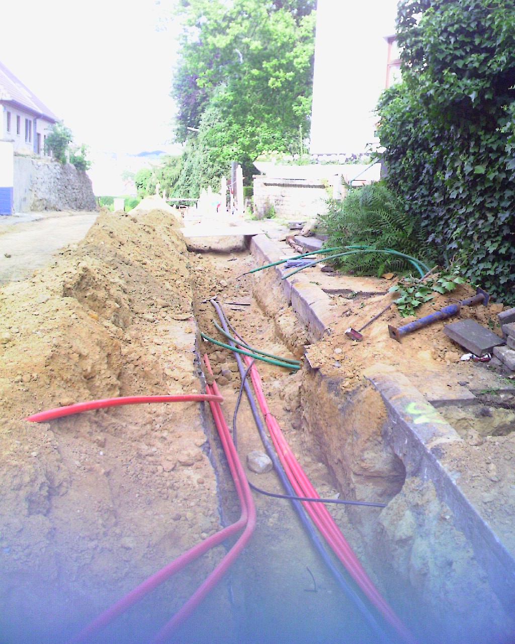

Pour le cours à Linkebeek, on attendra un petit peu:
Le trou est déjà partiellement rebouché. A noter que les enfants ont adoré marcher dans la tranchée!
La semaine prochaine, ils font de même de l'autre côté de la strotje.

C’est pour l’alimentation de ton train de jardin :?: :rhaaa:
