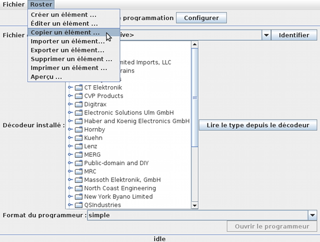

Tu as donc bien programmé une loco aux petits oignons tout ça, les réglages te conviennent et tu veux les utiliser pour une autre loco. Bien entendu tu as sauvegardé le ficher (« roster » dans leur jargon).

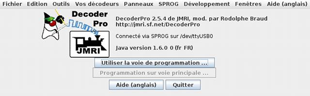

Tu vas lancer DecoderPro, puis cliquer sur le bouton habituel pour utiliser la voie de programmation.

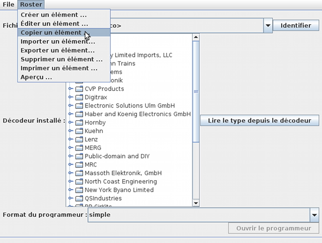

Quand tu arrives sur l'écran normal (celui où on peut par exemple détecter le type de décodeur), tu vas dans le menu Roster et là tu as une option pour copier un fichier.
C'est simple tu le sélectionnes dans la liste déroulante et tu as juste à donner le nouveau nom.

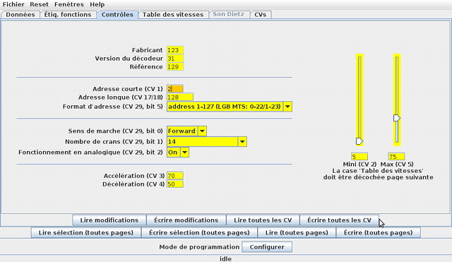

Il te suffit alors, après avoir changé ce qui est nécessaire (au moins la CV1 pour l'adresse) d'écrire toutes les valeurs sur le décodeur.
Cet écran varie selon le masque de saisie choisi.

Avec une version traduite c'est mieux, n'est ce pas :?:
Comme d'habitude le fichier jar modifié est disponible sur la page de téléchargement : http://www.boutique-train.fr/content/4-telechargement.

Fredsorede a écrit:Roster (qui veut dire liste)
Qui veut dire pas mal de choses différentes selon le contexte et qui dans ce cas précis n'est pas évident à traduire en un mot. Sur l'écran de démarrage j'ai traduit par "Vos décodeurs". Ce n'est pas idéal, mais liste ne signifierait pas grand chose et liste des décodeurs ne serait pas terrible non plus. Comme souvent, un mot anglais est clair mais n'a pas de correspondance en français, enfin pas en un seul mot.
