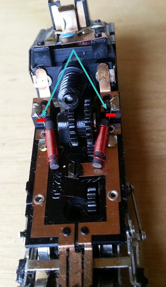

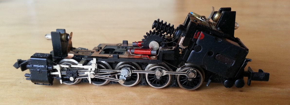

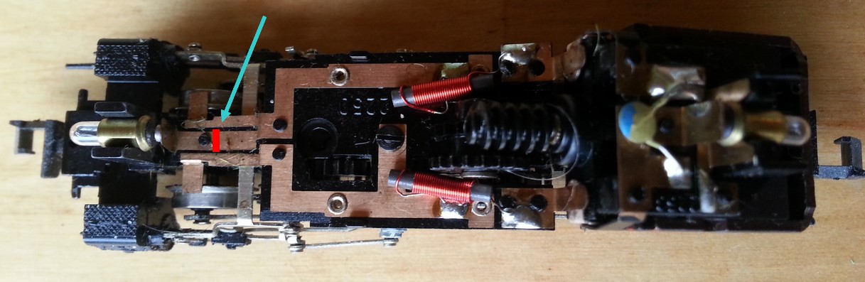

Pour digitaliser la 050 TA Fleischmann en N, trois "isolations/coupures" sont à effectuer :
    1 : isolation de l'éclairage avant
    2 et 3 : isolation des deux plots moteur
Isolation de l'éclairage avant :
Isolation des plots moteur :
Remarque : cette isolation des plots moteur est réalisée simplement en supprimant les deux selfs/inductances.
Attention, ces photos ne montrent pas l'ensemble des opérations de digitalisation (emplacements du raccordement des fils du décodeur).
De plus, et en général, la digitalisation de cette loco passe par la suppression de la platine de l'éclairage arrière (ce qui ne représente aucune difficulté et qui a l'avantage de supprimer en même temps la diode visible sur les photos) afin de loger à cet emplacement le décodeur, qui doit évidement être isolé du moteur par du double face.
Cordialement.

Merci Jeanmi67 pour cette démonstration visuelle.
J'ajoute que le décodeur monté sans ces précautions a toutes les chances d'avoir pris un sacré coup sur le transistor de sortie.
Quand l'on digitalise des locos de cette génération vérifier les isolements à l'aide d'un ohmmètre fait partie des vérifications à effectuer systématiquement; il est impératif qu'entre les roues reliées au fils noir et rouges et les sorties, notamment moteur avec les fils gris et orange, il y est une étanchéité électrique totale. La sortie "fil bleu" (commun positif des sorties de fonctions) est également très sensible à tout lien avec le courant en provenance des rails.
