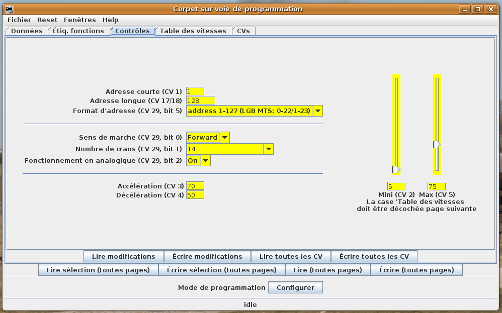

Quel masque de saisie tu as pris ?
Il faut essayer avec un autre.
Si le décodeur gère le CV 5 alors il sera affiché, et heureusement ;)

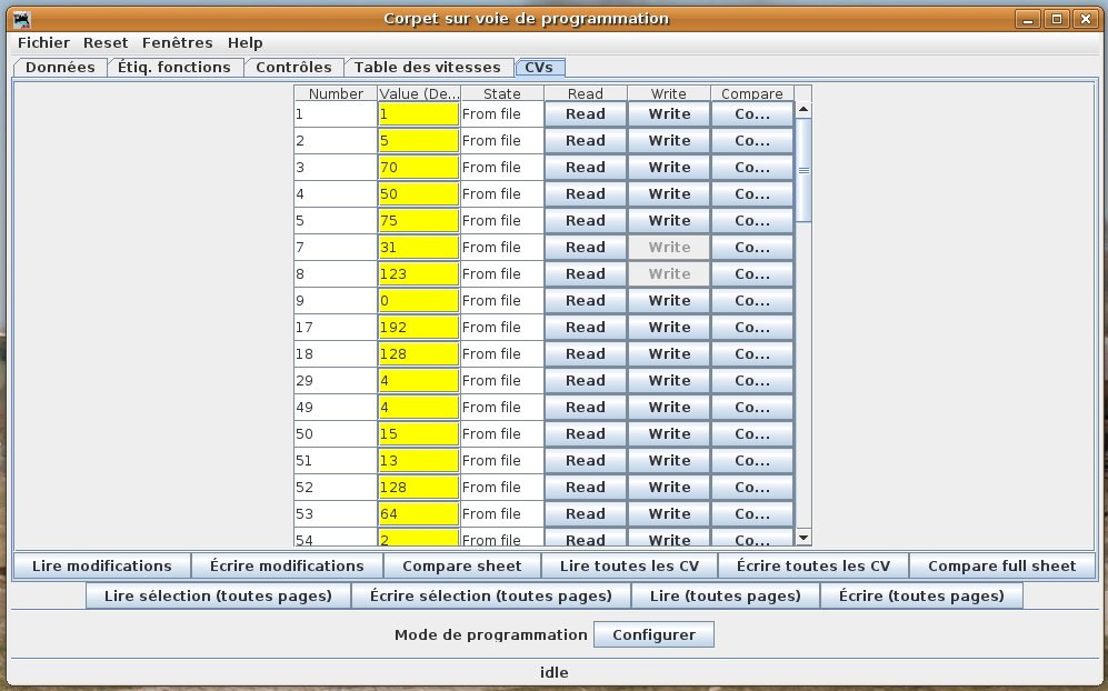

Rodolphe a écrit:Quel masque de saisie tu as pris ?
de toute façon, c'est regler, puisque la notice du 44915 ne supporte que les CV 1,2,3,4,7,8,17,18,19,29,50,51 et 52...pas de CV 5 :gne: :gne:
a quoi ca sert les normes :?: :mur: :mur:
Dominique :roll:

Tu remarqueras au passage que DecoderPro ne te propose pas ce CV. Il détecte donc, grâce au SPROG - :geek: - que ce CV n'est pas modifiable sur ce décodeur. En fait je découvre certaines particularités aussi... J'ai créé un masque de saisie avec certaines données et je me demandais comment le machin allait réagir quand un décodeur n'accepte pas certains réglages. Ben les réglages en question ne sont pas proposés, tout simplement. Par exemple entre la Corpet qui est équipé du LGB standard et le Köf qui est équipé d'un Zimo, le même masque de saisie ne propose pas les mêmes données à régler. Rudement bien conçu, je suis content de l'avoir acheté :ange: Et de le distribuer :ange2:

Rodolphe a écrit:Tu remarqueras au passage que DecoderPro ne te propose pas ce CV. Il détecte donc, grâce au SPROG - :geek: - que ce CV n'est pas modifiable sur ce décodeur. En fait je découvre certaines particularités aussi... J'ai créé un masque de saisie avec certaines données et je me demandais comment le machin allait réagir quand un décodeur n'accepte pas certains réglages. Ben les réglages en question ne sont pas proposés, tout simplement. Par exemple entre la Corpet qui est équipé du LGB standard et le Köf qui est équipé d'un Zimo, le même masque de saisie ne propose pas les mêmes données à régler. Rudement bien conçu, je suis content de l'avoir acheté :ange: Et de le distribuer :ange2:
moi ausi je suis content de te l'avoir achete :applause: :applause:
cela me donne pleins d'idées, genre sur le meme chassis de machine tester plusieurs decodeurs et voir comment le couple Sprog/DP decode ceux-ci :siffle:
y'a des chances de decouvrir des fonctions que l'on ne soupsonnait meme pas :ange:
bref, encore pleins de test a realiser, et plus on serra nombreux a partager nos fichiers, plus on aura d'experience :cool:
Dominique :ange2:

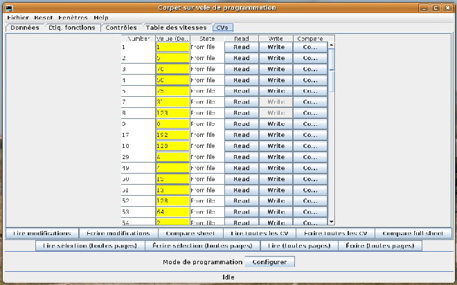

Pour la configuration de la vitesse dans un décodeur, il y a deux méthodes:
- Soit en 3 points (0, Vmedium et Vmax) (cv 5 et 6 sur un lokpilot)
- Soit avec une table de vitesses (CV 67 à 94 sur un lokpilot)
C'est à supposer que que le décodeur de Dominique ne supporte pas les trois points.
A noter que le fichier n'est valable que pour une loco / un décodeur, mais peut -être proche pour des locomotives équivalentes.
