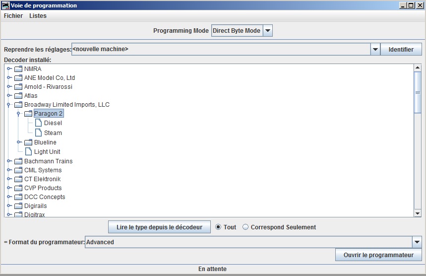

J'ai essayé de reconfigurer le décodeur avec SPROG IIv3:
le champ adresse reste rouge, et en bas apparait le message suivant:
"Erreur programmeur: Temps dépassé pour communication avec la centrale (306)"

Voilà les seuls renseignements du site BLI pour remettre les paramètres usine:
To RESET Paragon 2 locomotive to factory default using Lenz system on the Program Track:
Place the locomotive on the programming track.
Press F, then 8. The display should flash PROGRAM.
Press enter. Press the + key until the display reads CV.
Press 8. Press Enter.
Press 8. Press Enter. The locomotive should not beep to indicate the CV was changed.
Press ESC twice. The locomotive ID # is now 3.
Peut-on faire la même chose avec SPROG ?
alexandre
Messages: 27
Enregistré le: 10 Juin 2015, 08:05
Re: Installation des pilotes USB de SPROG II impossible
31 Juil 2015, 13:14

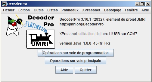

Non, c'est une procédure Lenz pour accéder au mode programmation sur la voie de programmation.
Pour le SPROG via DecoderPro (JMRI), il faut suivre "Opération sur la voie de programmation"
Le décodeur Paragon2 est dans la liste
Messages: 5952
31 Juil 2015, 13:48
Pas mieux ;)
Et sur le SPROG spécifiquement, tu as un mode pour BLI, qui permet de programmer ces décodeurs qui demandent parfois plus de puissance que d'autres. À utiliser seulement si la programmation habituelle ne passe pas (si tu peux déjà modifier une CV et que ça se passe bien alors pas besoin). Accessible depuis le menu SPROG -> Console.
